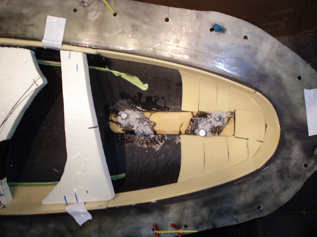

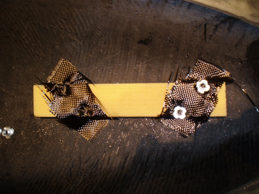

ydinaineet ja niiden päälle toinen laminointi on valmiit :D
rungolle tein kiinnikkeet ydinaineeseen poralla/hiilikuitu vahvistus (kuva). eka kuori oli vedetty vakuumiisäkityksellä karhennuskankaan kanssa joten epoksi tarttuu siihen.
ydinainetta (corecell) lisäsin koko matkalle (kuva), ja raot tasattiin microballoni/epoksilla (kuva). reunoissa on 1 cm ydinainetta, nokassa 5 mm ja takahaarukka/eturungon kiinnitys on 3 cm. poljinten alle ja etupyörän kohdalle en laittanut ydinainetta ollenkaan, ei mahdu..... takahaarukan sarana on valmiiksi liimattu kiinni, aikanaan takahaarukka leikataan irti alaosasta.
Tohon päälle säkitin koko matkalle keroksen 160g/m2 hiilikuitua, vahvikkeet 2 lisäkerrosta ruuvien+saranan kohdalle, sitten 200 g/m2 aramidia kerros ja vakuumilla kaikki yhteen (kuva).
Onnistu siinä mielessä hyvin että alaosa tuntuu pomminkestävältä eikä taivu mihinkään suuntaan. Mutta se paino :evil: .... 4.9 kg. eka kuori paino oli 1.1 kg, ydinaineet+ tasoite noin 2 kg, viimeinen kuori 1.8 kg. Ollaan matkalla 20kg painoon jos tätä menoa jatkuu. toisaalta eka versio kannattaa tehdä mielummin liian painavaksi kuin liian kevyeksi..... jos tätä menoa jatkuu niin 'kesäksi' tulee valmista, mutta vuotta en vielä suostu kertomaan :D

Mikset laittanut corecellia vain luurankona jotain 25% pinta-alasta reunat loivaksi leikaten? Olisi varmaan jäykistänyt sillain lähes yhtä hyvin ja painoa olisi tullut vähemmän.
Nojailija
Viestit: 594
Re: Cone 1
Painon suhteen olet oikeassa, vähemmän corea tekisi kevyemmän, silti riittävän vahvan rakenteen. Mun idea noin 75 % alasta corelle on tosivahva, kantava runko, johon on helppo leikata sivuille laskeutumistelineet ja taakse jousitus. Uskon myös että ydinaine suojaa kuskia kun sentin sandwich rakenteesta ei tule kovin helposti mitään läpi. Tästä ekasta Conesta on tarkoitus tulla käytännöllinen mutta riittävän nopea, muutama ekstakilon voi hyväksyä jos se johtaa kestävämpään rakenteeseen.
Tekisi kyllä mieli tehdä joskus super kevyt versio hiilikuitu/5 mm aramidi hunajakenno rakenteella. 2 kiloa alakopan viidesta olis helppo tiputtaa, jousituksen, takavedon ja laskeutumistelineen eliminointi veisi 2-3 kiloa lisää pois...
