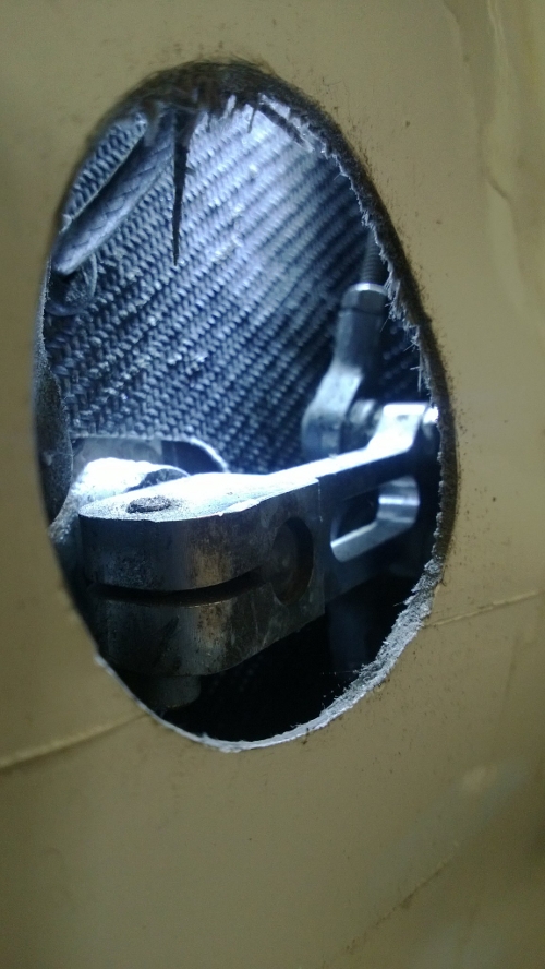

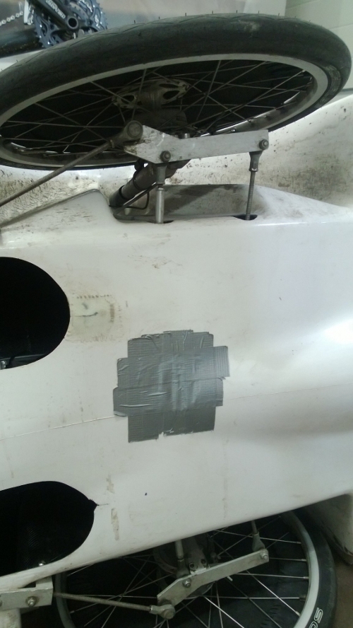

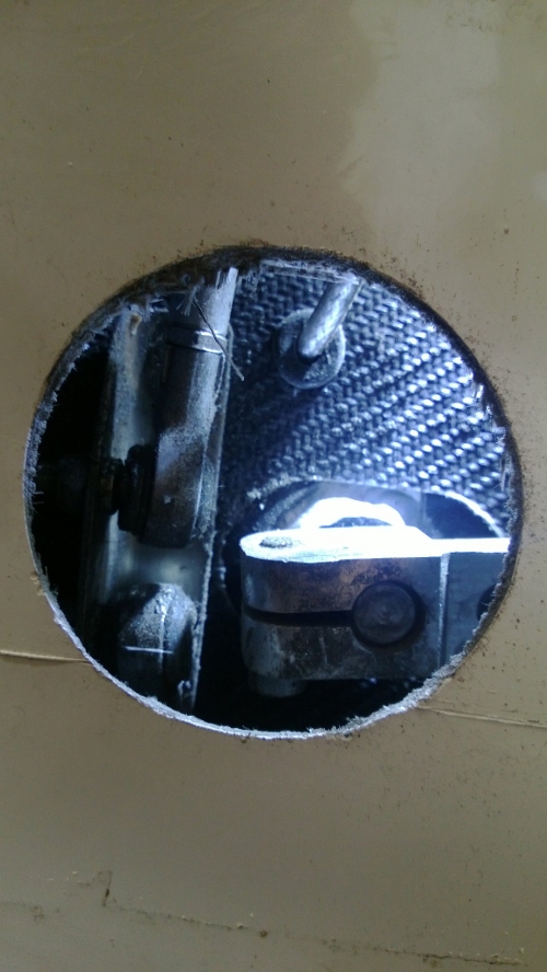

Eemeli: Terpan kanssa äsken katseltiin meikäläisen Mangon pohjaa, johon edellinen omistaja (Api) oli porannut reiän juurikin samasta syystä. Terppa napsi jokusen kuvan, tullevat näkösälle kohtapuoleen?
Re: Mango+ velomobiili
Nyt tulee kun taas muisti, että kuvat ei siirry lumiasta pilveen kun on virransäästö päällä :twisted: Noh, kännykkään laitoin viestiä/kuvia heti pelipaikoilta :
https://skydrive.live.com/redir?resid=8 ... hwYOZc&v=3
https://skydrive.live.com/redir?resid=8 ... yftHQ4&v=3
https://skydrive.live.com/redir?resid=8 ... Sejm34&v=3
Kuvat cropattu ja liitetty t:MSK
Muoks. Kiitokset Mustasudenkorennolle, tuota alimmaista kuvaa kun katsoo niin teoriassa on ilman leikkelyä purkaa rakenne mutta kasaamisessa saattaapi mennä hermo...

Kiitos kuvista! Kuppiterää jo virittelin valmiiksi...

Kyllä niihin palloniveliin pääsee käsiksi ilman reiän tekemistä, mutta aika paljon työtä se vaatii. Alumiinirungon alla on reikä josta pääsee etummaisiin niveliin käsiksi. Taaempiin niveliin pääsee käsiksi kun ruuvaa tuon ohjautangon jatkeeseen kiinnitetyn vivun irti ja vetää sivureistä koko nipun ulos. Tässä tarvitsee aika reilun pituista kuusiokoloavainta että sen yhden ruuvin saa sivujen pienien reikien kautta avattua.

Nyt on reikä pohjassa ja nivel taas paikoillaan... Miksei tuota reikää voisi tehdä jo tehtaalla valmiiksi ja nätti paikka päälle.
Olis ollut kyllä aika urakka ottaa koko runko sisältä pois. Ei olisi loppuviikko riittänyt... Eikä siellä ollut kuin pieni reikä ohjaussauvan kohdalla.

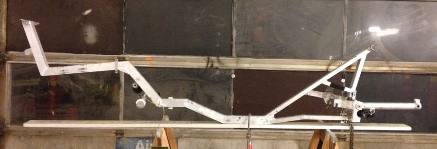

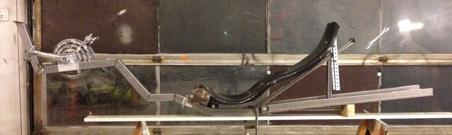

Vähän aatellut josko muuttaisi runkoa niin, että saisi vedon suoraan takapyörälle. Kaveri lupasi hitsata alumiinista uuden, jos vain teen osat ja jigin valmiiksi. No jokatapauksessa pitää runko ottaa irti korjausta varten. Sen verran monta kertaa toinen dropoutti vääntynyt, että en luota siihen kestäisi ensi kesän ajot. Samalla sitten voisi miettiä onnistuuko uuden rungon tekeminen.
No tänä viikonloppuna sain itsestä sen verran irti, että jaksoin verstaalle mennä. Kansi ja runko irti… Runkoa irroittaessa huomasin, että takahaarukka jumissa. Eli kannattaa tuokin aika ajoin tarkistaa. Lisäksi sain hahmoteltua uutta runkoa.
Uusi runko
Uusi runko
Alkuperäinen runko
Alkuperäinen runko
-Janne-
Onko tuolle eturungon "siksakille" joku järkevä syy, vai mikesi se voi olla suoraa putkea? Tuleeko siihen jotain ohajusjuttuja tms.

Paljonko yhteensä on tälle (rungolle) ajoa alla ?
eemeli kirjoitti:
En ole perehtynyt niin tarkkaan Mangon voimalinjaan että ymmärtäisin kuinka monta taittopyörää siinä on. Tai miten takajousitus suhtautuu ketjulinjaan, mutta:
eemeli kirjoitti:
Jotakin ongelmaa tuossa ketjulinjassa lienee jos kerran takahaarukkakin jumii ja runkoon tulee murtumia. Uusi runko näyttäisi olevan terästä vai ?
Itse miettisin kyllä että tekisinkö alumiinista enää uutta runkoa. Teräksestä prototyyppi jotta selviää toimiiko uusi ketjulinja ja jos tuli hyvä niin joko titaanista uusi tai sitten ehkä kuidusta. Multa kun meni usko itse tehdyistä alumiinirakenteista, ellei pääse valitsemaan kunnon alumiinilaatua, laadukasta hitsausta ja sitten asian mukaista lämpökäsittelyä. Liian hankalaa ainakin mulle ja täällä Oulussa...

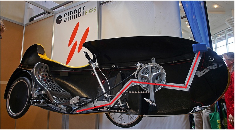

Tuolla, https://www.flickr.com/groups/recumbent ... 09973@N05/ on kuva halkaistusta Mangosta:
https://www.flickr.com/photos/janbeeldr ... 39707@N00/
Siitä näkyy että rungon siksakki on ohjaustangon laakeroinnin takia.
Jarcco kirjoitti:
Teräs sen verran halpaa ja päässä semmonen vika että voisin kokeilla tehdä tuon vaikka näin
Tai jos polkimien paikka on 5cm tarkkuudella tiedossa niin vaikka jopa näin:
Tuossa tulisi ohjauksen ristinivel vähän suotuisampaan kulmaan jos sen laakeroisi 90asteen kulmaan runkoputkeen nähden.

HIenoa, että joku ihan oikeasti osaa modata Velomobiilia. Perusta Eemeli Velomobiilikorjaamo jossain vaiheessa.
Kaksi asiaa tuli mieleen:
  1. Jos tulee suoraveto, niin eikö ole silloin pakko asentaa myös 26" rengans, sillä ainakin minulla on käsitys, että 20" tuuman renkaaseen on vaikea saada niin isoa välitystä, että vauhtia riittää. Voin toki olla väärässä.
  2. Aika iso menetys olisi tuo poljinetäisyyden säädön menetys, eli Mango plus ei enää sen jälkeen sopisi pitkäjalkaisille kuskeille lainkaan.
