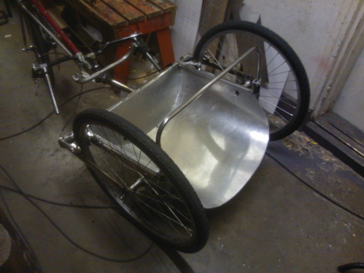

Tein SH25:een 0,7 mm:n AL-levystä peräkontin. Ohutviiluvanerista olisi tullut paljon kalliimpi, kun olisi pitänyt ostaa kokonainen levy.
Tavaroiden kiinnitystä varten täytyy tehdä vielä reikiä mustekaloille kontin reunoille.
Kovin tiukalle ei mustekaloja voi vetää tai painaa tuon alumiinin lommoille.

http://www.koneita.com/sikkikoneetjaeng ... ne_rm8.htm Meillä on Sakari siel koululla vastaava "sikkikone" ,sillä voi tehdä tuohon alumiiniin jäykistys pokkausta. Kestää sit enenmän niiden mustekalojen vääntelyä. 8)

Minä jo viime tiistaina tein siellä koululla suorille sivuosille pokkaukset, mutta löytyykö sieltä tosiaan tuollainen sikkikone
kaareville osille? Enpä ole tiennyt. Taitaa kuitenkin olla niin, että vaikka löytyisikin, taitaa tulla ongelmia muodon kanssa. Reuna pitäisi pokata kontin siinä kaarevassa muodossa kuin se on paikallaan ollessaan. Jos sitä meinaa käyttää, pitäisi tehdä muotti, jonka avulla kontti pysyisi oikeassa muodossaan pokkauksen aikana. :roll:

Sillä voi jäykistää materiaalin niin ettei sun tarte reunoja käänellä . Kun tehdään jäykisteitä kaarevaan pintaan , niin saadaan siihen jäykyyttä painoa lisäämättä. :idea:
Voin näyttää sulle kyllä , vaikka jollekin pellin palalle . :shock:

Odotanpa mielenkiinnolla! :mrgreen:

Ei kai sikkikoneella mustekalan reikään saa jäykistyspokkauksia tehtyä :shock:

Kuvittelen, että Nojanalle yrittää tehdä jäykistyspokkauksia kontin kaarevaan takareunaan. :roll:

Jäykistetään runkoo . Niihin reikiin voi laittaa vahvike reikäniitit . :roll:

Pellin vääntäminen se vasta on kivaaa!
Vähän esimerkkiä sikkikoneen käyttömahdollisuuksista:
Lassevääntää englantia
Sivuilta löytyy "jonkun verran" muitakin vunkkejä pellin vääntöön. Eiku vinkkejä.

Lisää ajatusta reunan jäykistämiseen.
Wire edging
