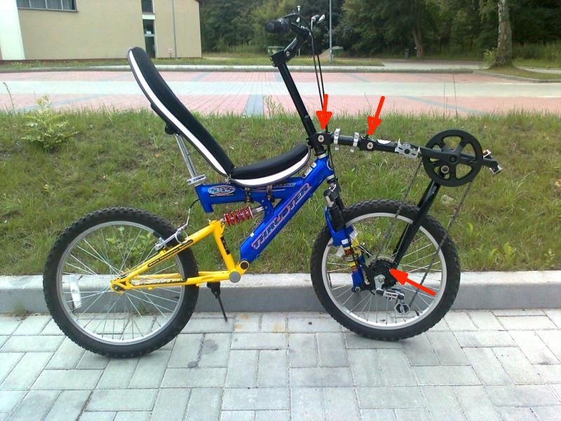

Löyty uutta ja ihmeellistä mikä luultavasti vaikuttaa toteutukseen. Nimittäin en ollu hoksinu että tuolla kampien vieressä onki nivel tähän tyyliin Kuva . elikkä mitenhän tuon jousituksen saa pelaamaan ilman tuota?

niko kirjoitti:
Ei mitenkään, yksikään kolmion kulmista ei voi olla jäykkä jos yhden muoto muuttuu joustoliikkeessä. Nivel on myös tuossa missä yläputki liittyy stemmiin.
edit: eiku jaa, tuo alhaalla oleva kulmahan on kiinteä...
Re: jousitettu cruzbike
Näyttäiso olevan kaksi niveltä etuakselin ja keskiön välissä. Toinen ylhäällä ja toinen alhaalla.
Kuten Jukka totesi se ei toimi jäykkänä rakenteena. Jos joustaa, on annettava jostain periksikin.
Nivelet voisi korvata laittamalla keskiöltä tulevan putken liukuvasti kiinni ohjainkannattimeen. Ei helppo ratkaisu tämäkään.
niko kirjoitti:
Mutta nivelten paikat eivät välttämättä tarvitse olla sivujen päissä. Voihan sen joustavan kolmannen nivelen tehdä näin:
Alin nivel voi olla vaikka pelkkä pulttiliitos, sillä liike siellä on pientä. Varsinkin, jos keskimmäinen nivel on kauempana oikealla.
