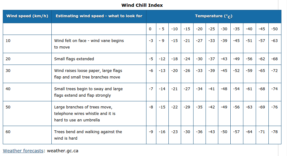

Älkääs nyt unohtako tuulisuojia. Nojapyöräilyssä jalkapohjat ovat lämmönsiirron kannalta pahimmassa mahdollisessa paikassa ja asennossa. Ensimmäisenä vastaanottamassa edestä tulevaa pyörteetöntä ilmavirtaa. Ei ole mielestäni järkeä antaa tuon kylmän ilmavirran päästä kengän pohjaan saakka ja yrittää sitten sen aiheuttamaa lämpövirtaa minimoida eristeillä. Mikä tahansa ilmavirran pysäyttävä levy jalkapohjan ja tuulen väliin muuttaa tilanteen summittain tämän taulukon mukaan:
Ajonopeuden vaikutus pukeutumistarpeeseen.
Siinä on ajonopeus (tuulennopeus) pystyakselilla ja lampötilalukemat vaakaan. Pyöräilijää koskee nopeudet 20 km/h tai kovimmilla kuskeilla 30 km/h sarakkeet. SItten vain vertaamaan vaikutusta vertaamalla pakkaslukemaa ylärivin lukemaan.
Itse asiassa tämä taulukko on laskettu seisovalle ihmiskropalle kokonaisuutena, joten tuo tilanne jalkapohjan osalta on selvästi pahempi, eli jalan pohjan suunnasta kokema lämpöhukka on vielä paljon suurempi. Lisään tuon oikean arvon tähän, jos löydän jostain.
Re: Talvipyöräily
Joo, hyvä taulukko, jonka tuntee naamallaan kyllä pitävän paikkansa.
