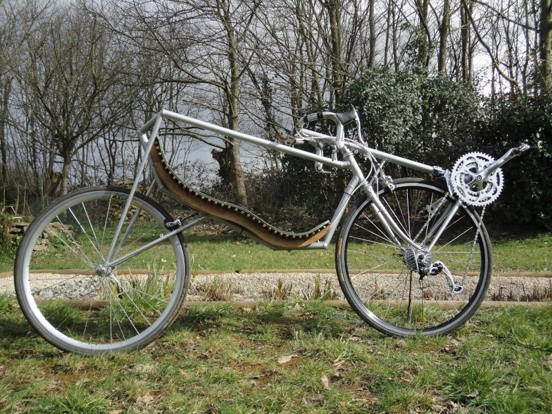

Ranskalaiset harrastaa näitä yläputkia. Tajusin tästä tuon rakentamisidean, pystärin yläputki on vaan taivutettu vähän ylemmäs ja jatkettu. http://velorizontal.bbfr.net/t20233p15- ... tit-beurre

Erinomaisen hyvä idea, jos jalat ovat lyhyet ja pitää tehdä nojapyörään matala istuinkorkeus, pitkät kammet ja suuret kiekot.
Re: Kuvia MBB rakennusprojektista
Tuossa on aika suora tukilinja hartioista keskiöön :D
Paljonkohan normaalissa alakautta koukkaavassa rungossa kuluu voimaa rungon taivutteluun :? Joku syy siihen täytyy olla että patongin purijat suosii tuollaista ratkaisua.

Olen jossain vaiheessa suunnitellut tehdä tuollaisen rungon, mutta homma on tyssännyt siihen, että olen kuvitellut kuinka vaivalloista olisi pujottautua istumaan tuollaiseen. Ylipäätänsäkin kannattaa aina suunniteltaessa uutta versiota ajatella, kuinka hyvin istumaan meno ja nousu toimivat. Niillä on oma merkittävä roolinsa. :roll:
Tuolla foorumilla tämän rakentanut artisti kertoo, että kun putket on halkaisijaltaan 26 ja 28 millisiä ja seinävahvuus 0.8 ja 1.1, niin vahvistusta tarttee. Tuo oli rakennettu kolmen vanhan teräsrungon varaan ja kovin kevyeksi väitetty, 12 kg.
Tuollaisella on varmaan jännä kaatua niin, että yläputki tulee päällimmäiseksi kasassa... :roll: Pää jumissa putken ja asfaltin välissä. Merde!
