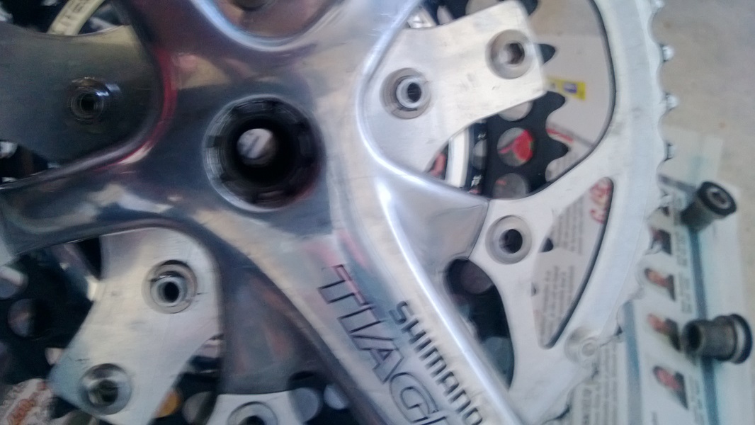

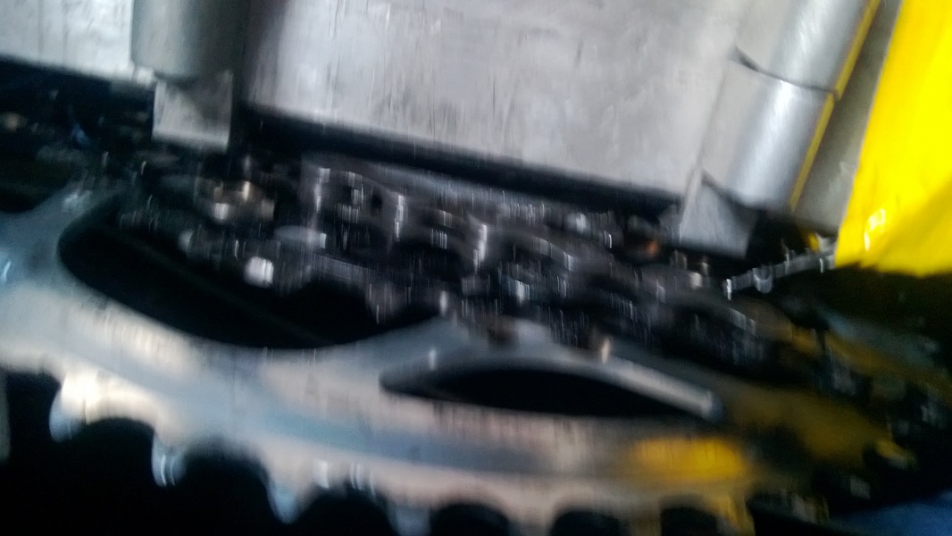

Vähän kuveja ja taustaa.
Kampilaakeri rullautu pesässään ja kammet nappasi kiristäjän kehään kiinni, polkeminen kävi "vähän" nahkeaksi, onneksi kotiin oli alle 30 km ja Mango on hyvä rullaamaan :)
Toinen ongelma oli kammen ulosvetäjän puute ja tähän kampityyppiin soveltuvan adapterin puute, kotona käytin pultinkantaa joka nyt sitten yritti mennä "putkesta" läpi. tein lisää Jakke&Sepi virityksiä niin sain kammet irti, Jakke&Sepi viritys on vielä siellä putkessa :mrgreen: toivottavasti on hyvät kierteet :oops:
Laakeri oli pesässään väärinpäin. Sille on historia sellainen kun sain vehkeen läjään niin ensimmäisen 10 km oli oikein päin mutta polkiessa laakeri löystyi ja rupesi klappaamaan. Käänsin vermeet toisinpäin kun ajattelin, että olin aluksi kasannut sen väärinpäin. Eli nyt ei yksinkertainen ymmärrä, jos kasaan sen oikein niin kierre on niin päin, että laakeri löystyy polkemisen suuntaan. Jos kasaan väärinpäin niin tätä ongelmaa ei ole mutta mikä ihme sen sitten tällä kertaa löyhytti?

Otetaas toisenlainen lähestymissuunta asiaan. Eli keskiöpatruuna on jotakuinkin tällainen:
Keskiöpatruunan oikeanpuolen (rattaanpuolen, kuvassa kirjain R) kierre on kiinteästi keskiöpatruunassa. Vasemmanpuoleinen (L) on irtoholkki.
Keskiöpatruuna kierretään kiinni pyörän runkoon pyörittämällä sitä VASTAKKAISEEN kiertosuuntaan kuin keskiöakseli normaalisti polkiessa pyörii. Voi kuulostaa hullulta, mutta niin se vain menee. Ainakin tämän nykyisin käytössä olevan brittikierteen BC1.37x24 kanssa, aiemmin noita kierteiden kätisyyksiä on ollut toisinpäinkin.
Eli sulla on ollut tuo laakeripesä ("keskiöputki", Mangossa irto-osa johon keskiöpatruuna kierretään) väärinpäin. Tällöin keskiön kierre alkaa poljettaessa löystyä ja käy kuten kuvasit: jos keskiöpatruunan kiinteän kierteen pää (R) on vasemmalla puolella (ei-rattaan puolella), niin se auki kiertyessään kuljettaa koko keskiöpakettia (kammet ja rattaat mukaan luettuna) vasemmalle, jolloin rattaat ottaa ennen pitkää runkoon kiinni.
Törmäsin taannoin samaan asiaan, kun maastosinkulassa (pystärissä siis) oli epäkeskokeskiö, jonka pystyi vahingossa laittamaan runkoon kummin päin vain. Kerran oli huollon yhteydessä mennyt väärinpäin ja niin alkoi keskiö heti kiertyä innokkaasti auki :) .
Eli siis mulla on ekalla kerralla joku muu ongelma/jäänyt löysälle kun se löystyi 10 km ajon jälkeen :? pitää kasata se noin ja koittaa vielä. Ei huvittaisi siirtyä pitkiin (155 mm) kampiin :mrgreen: niin selviytymispakkaukseen saa pyhänä porukoilla käydessä viilata sopivan adapterin, näemmä huimat 2,9€ maksaisi kaupan versio :)
