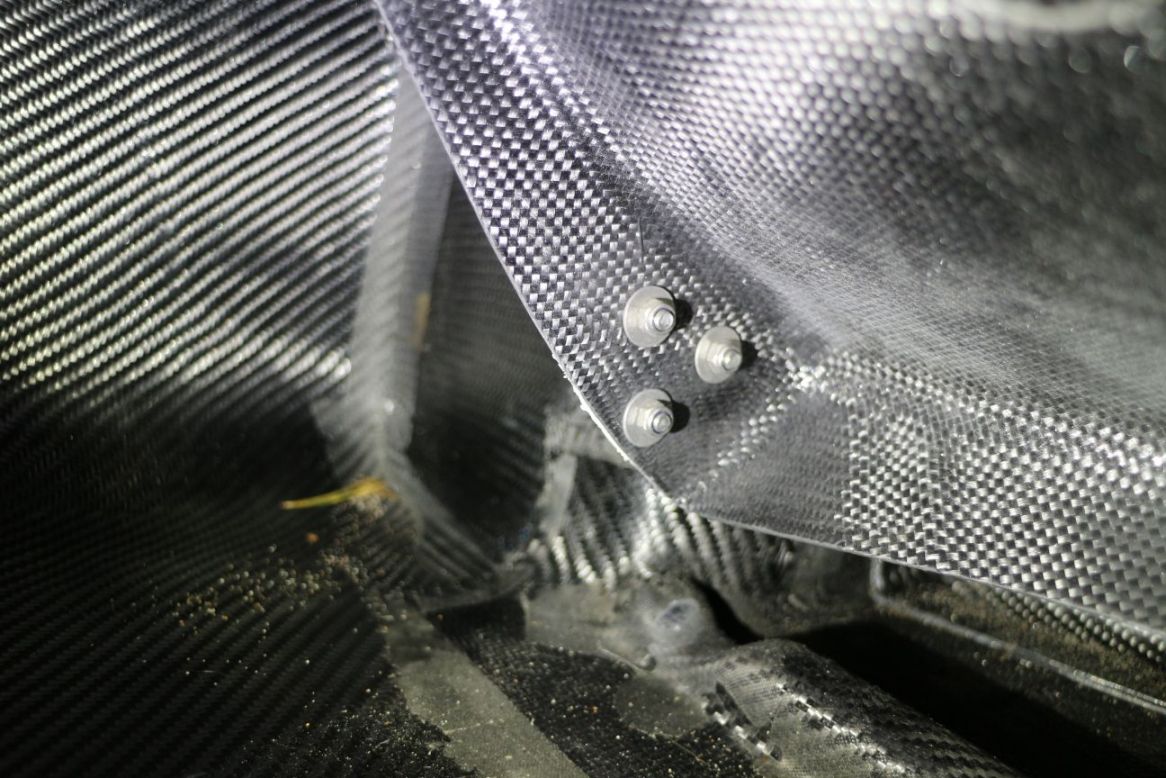

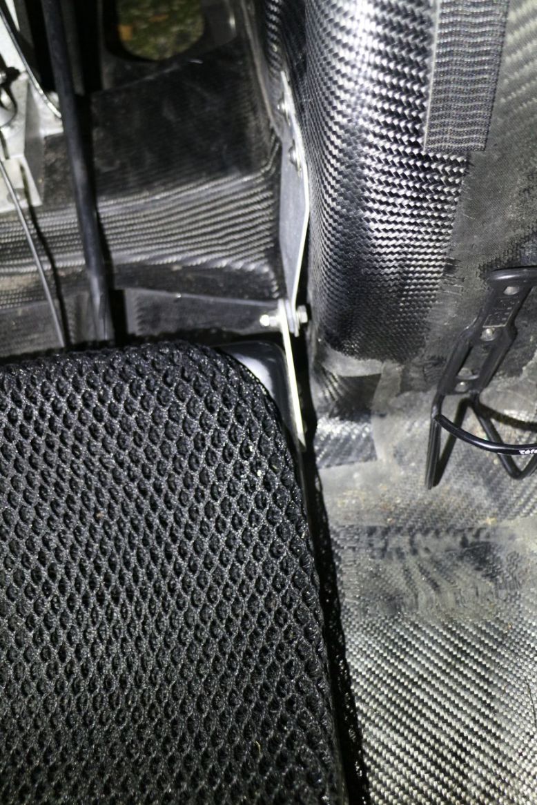

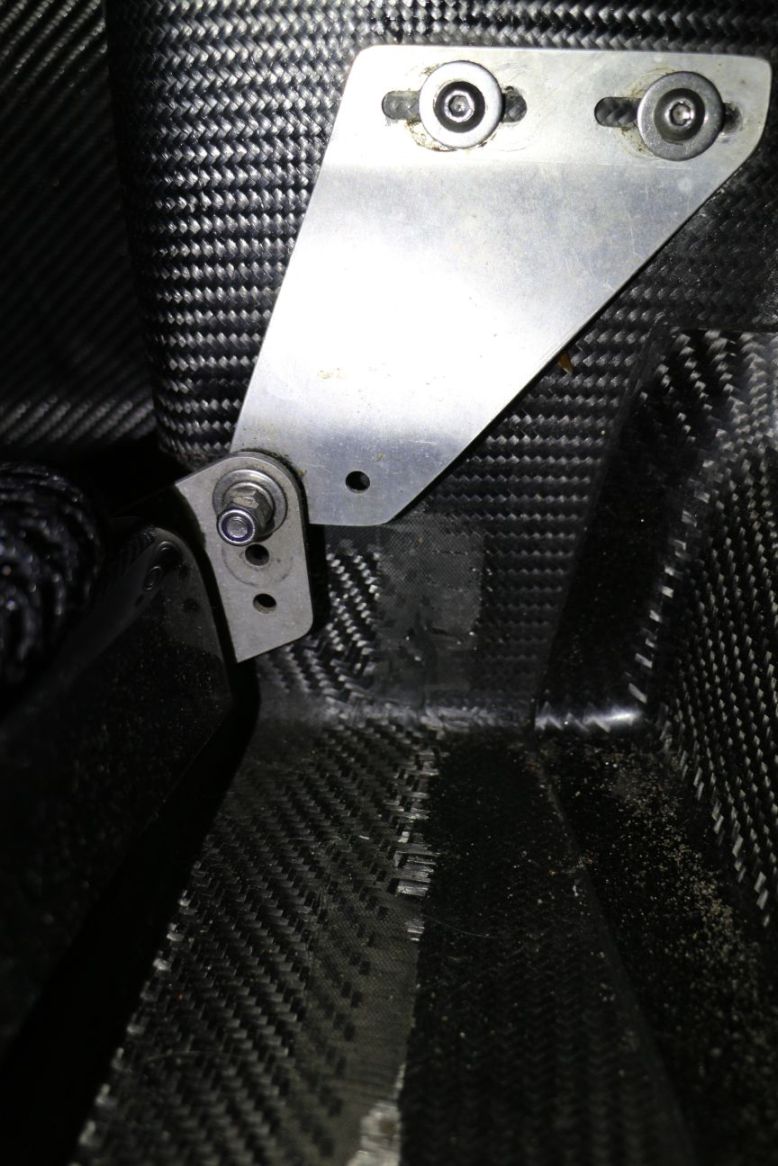

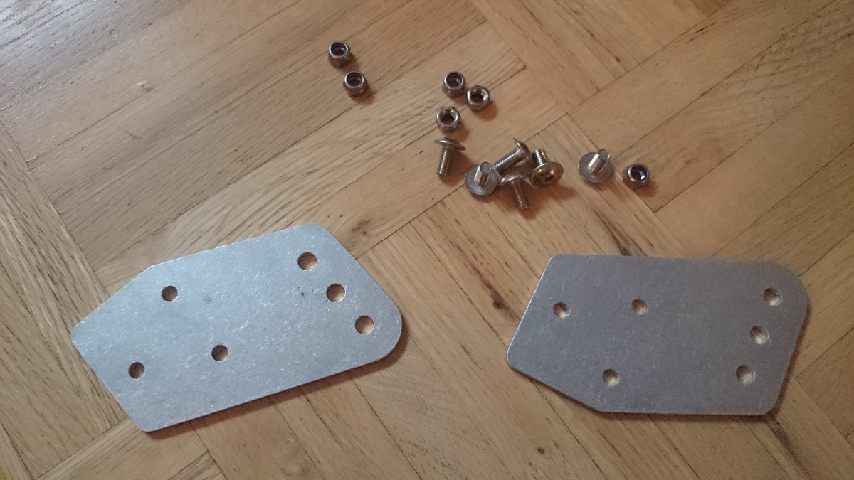

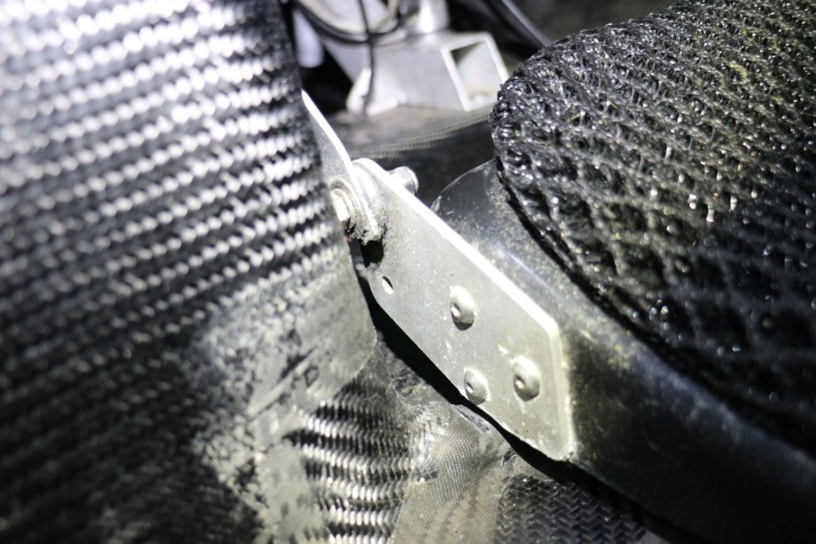

Tässä olisi kuvia Stradan penkin eturipustuksesta (josta oli velonautin kanssa puhelimessa puhetta). Pimeässä ei kovin hyvin kuvia saanut, mutta kai noista idea tulee selväksi.

Saattaa olla jo tiedettyä tietoa, mutta nuo alimman kuvan kuusiokolopultit (2 vierekkäin) tuppaavat löystymään ajan kanssa, niitä kannattaa tarkistella aina välillä. Samat osat on kuin Questissa näin äkkiseltään katottuna. Pulteilla kiinni oleva metallipala myös pääsee itsekseen liukumaan sivusuunnassa jos pultit ovat liian löysällä.

Kiitti kuvista. Tuli vaan nuo osat, kiinnitys ilman tuota yläpuolen metalliosaa.

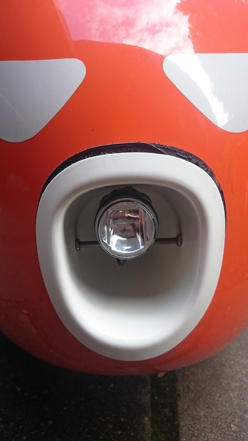

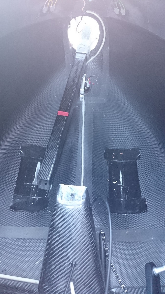

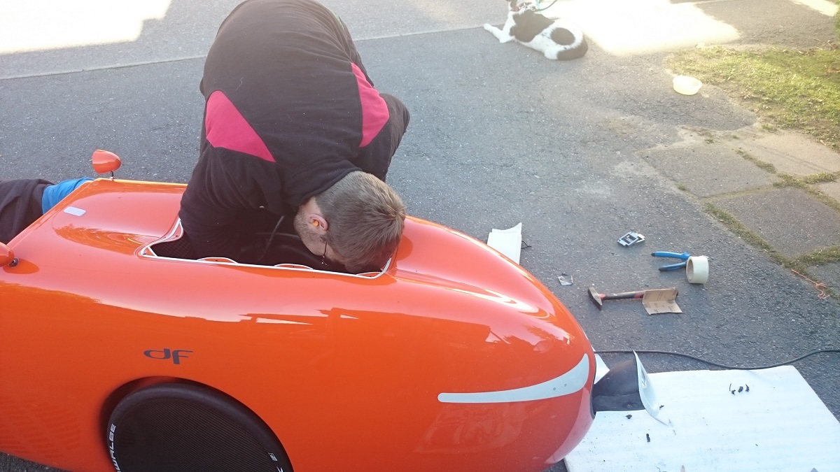

Tässä on nyt ollut vähän hiljaiseloa velomobiilin suhteen. Noin kolme viikkoa sitten DF hajosi. Natinaa rupesi kuulumaan kesken lenkin etupäästä.

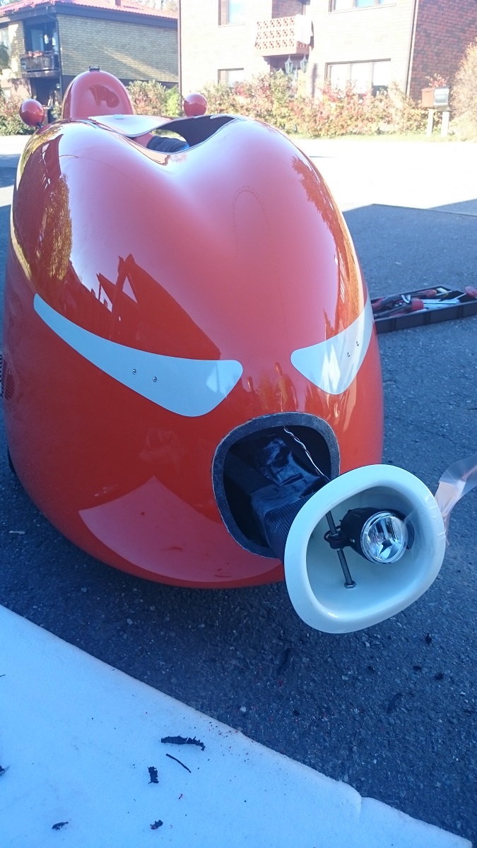

Keulasta oli lampunkehys pettänyt liimauksestaan.Toinen kiinnityspiste ilmanottoputkelle, jossa polkimet on kiinni.

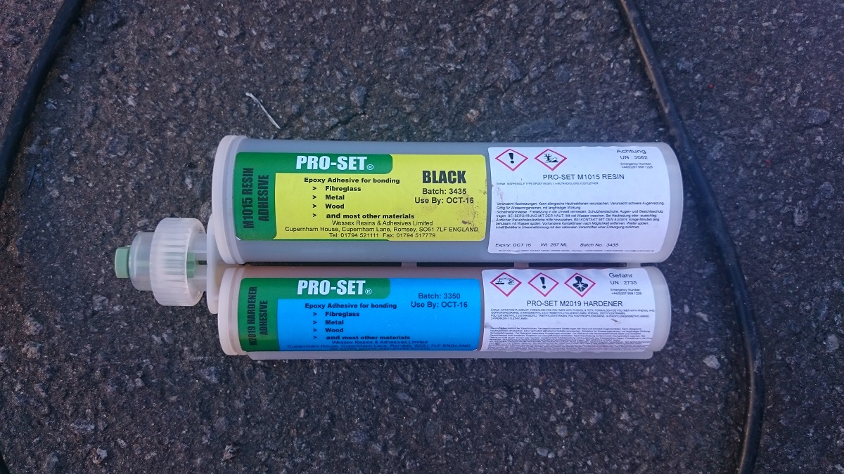

Viestiä Hollantiin.Vastaus korjaaja Itse DF :n suunnittelija ( Daniel Fenn ) tulee korjaamaan pyörän ? No eilen Daniel lähtikin meiltä. Liimasi uudestaan ja laittoi uudet polkimet ja sääti pyörän uuteen uskoon :D .Olipa hyvää palvelua. Takuuseen meni. Selvästi liimaus epäonnistunut oli puolittain vain kiinni.
Micro elastinen komponenttiliima, jota autoteollisuuskin käyttää.Pitäisi kestää ?
Daniel Fenn pyöräguru Saksasta, työn touhussa
Mustan alueen liimaus pettänyt
Tältä näytti ennen korjausta
Viimeksi muokannut Velonautti, 30 Loka 2015, 09:18. Yhteensä muokattu 1 kertaa.

Ilmantuloputki josta polkimet ja etuvaihtaja nyt pois.Toisen pään kiinnitys  yksi pultti ja sitä vahvoo liimoo.
Viestit: 17990
Re: DF XL
Eli tuo putki on osa ketjulinjan runkoo - nyt vasta tajusin ett tässä ei metalli runkoo oo ollenkaan.
Velonautti
Viestit: 222
Paikkakunta: Savonlinna
Re: DF XL
Ei oo metallia, ei
Putkeen tulee kiinni koko etupään voimansiirto.

Onko putki tuossa kuvassa näkyvässä "tukissa" miten kiinni? Näkyy vaa yks reikä :shock:
