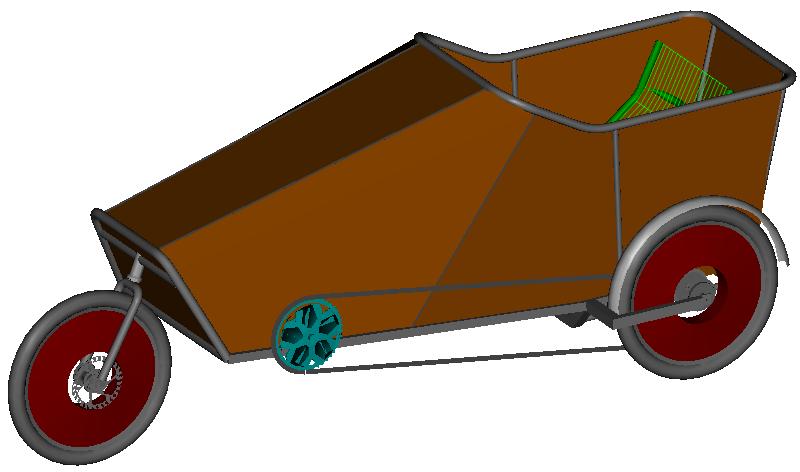

Tässä on kuva mun deltakinneri suunnitelmasta. Ei toteutettu, tämän sijaan tein nelipyöräisen polkuauton.

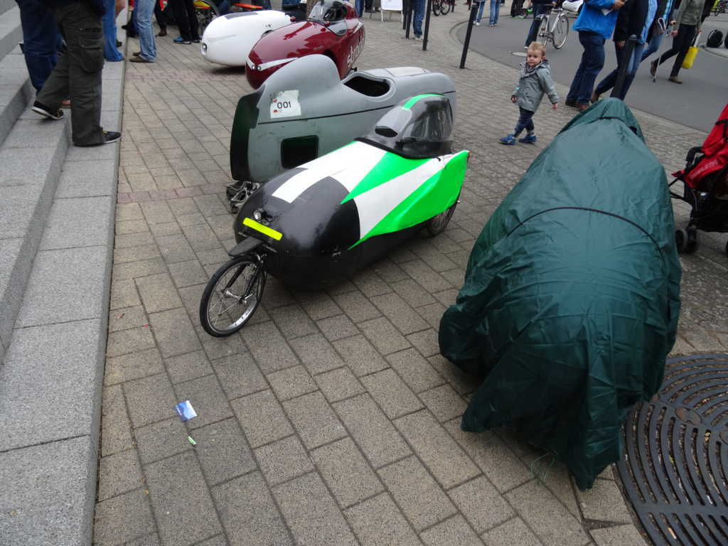

Laitetaan muutama kuva virtaviivaisesta deltasta:
Tämähän on siis streamlinerista kallistuvaksi kolmipyöräksi muutettu.
Tässä taas kallistuva ja takaohjattava, Advetures of Greg The Rocket:
