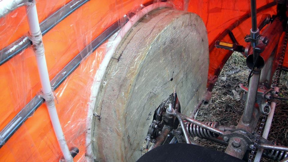

Kiekot koteloitu sisäpuolelta.

Näyttäisi olevan aika pitkälle lainattu hyväksi koettuja rakenteita Mangosta ja Stradasta.
Onkos tuo takaripustuksen tarkempi rakenne jossain näkyvissä. Onko se sama kuin Jukan epäsymmetrisessä Highracerissa, vai onko laakerointi navan puolella, kuten Mangossa?
Tuon kuvan perusteella kuvittelisin laakereiden olevan navassa.
