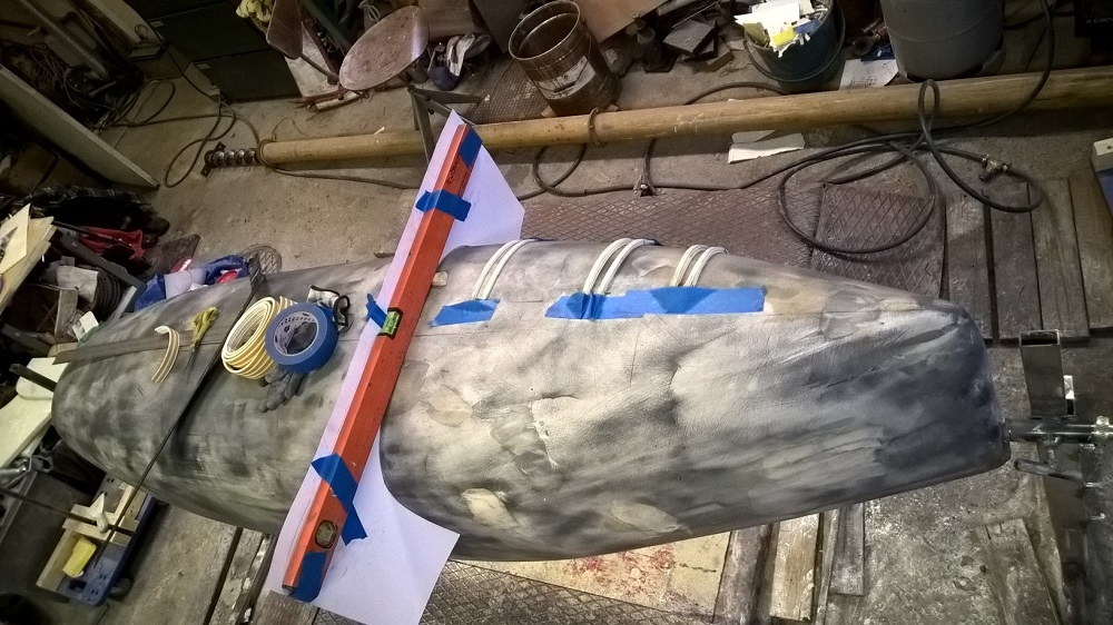

Olen aloitellut Cone3 projektia. Tarkoituksena on muokata Cone proton ja Cone racen muotoa siten että mahdun juuri mukavasti sisään - mikä tarkoittaa isompaa koppaa kuin aikaisemmat Conet. Cone kolmosesta tulee 10% pidempi, leveys kasvaa sentillä. lisäksi olkapäiden kohdille tulee pyöreämpi muoto ja pyörille kunnon katteet.
Pidennys ja pyöristys mahdollistavat rennomman, enemmänän taaksepäin nojaavan ajoasennon. jalat mahtuvat pyörimään paremmin kun siirrän keskiötä noin 8 cm taaksepäin, mahdollisesti kantapäille ei tarvita "alakoppia" ollenkaan.
Kolmosessa yritän myös hakea keveyttä alusta lähtien ja kuidutuksessa siirryn vakuumi-infuusioon, jos onnistun niin iso koppa tulee yhdellä valulla.
laskeutumistelinettä ei tule vaan sivuille isot luukut jaloille ja päälle iso kulkuaukko.
ohessa muutama kuva edistymisestä, pikkuhiljaa projekti etenee ja valmistumisvuodesta ei ole vielä tietoa.

Taas on pari askelta lähempä mutta vielä kaukana ajokunnosta. Plugin dimensiont ja pyörien katteet ovat valmiit, takapyörän kate on irroittettava. etupyöränkate on kiinni isossa kopassa. Nyt alkaa pinnan viimeistely, tämä ensimmäinen maalikerros on pakkelin päällä, hiomalla pitkällä kapulalla saa laaksot näkymiin kun ne jäävät mustiksi.

Varmasti selvä vaikutus ilmanvastukseen noilla pyöräkatteilla, hyvään suuntaan kulkee Coneen evoluutio.
