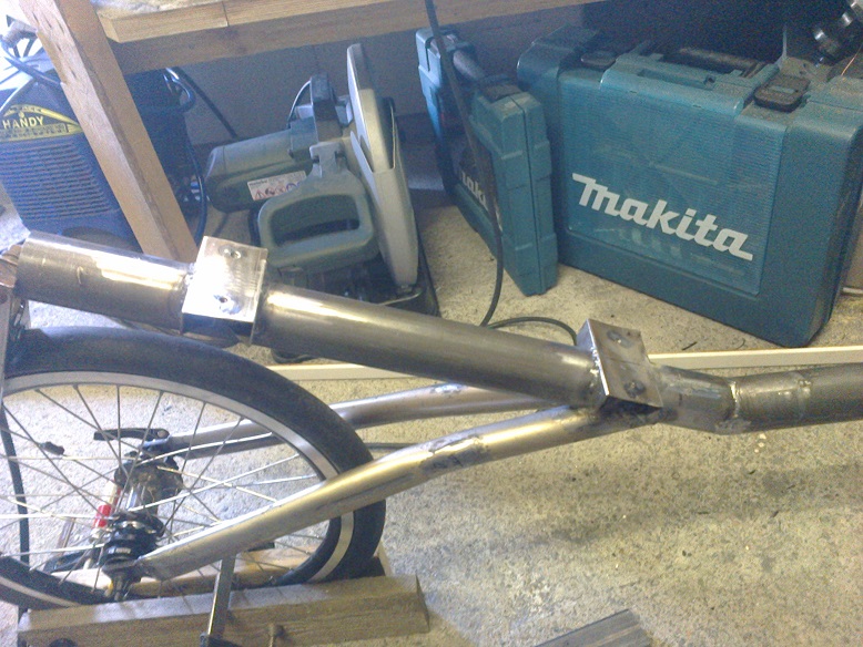

Sain master-tason inspiraation kun näin pari putkenpätkää ja vanhoja osia, joten piti heti käyttää hyväksi luovuuden hulluus ja alkaa tällasta kyhäämään.
Tarkoitus rakentaa täysiä-pyörä ilman mitää ylimääräästä. Osia löytyy jo omasta takaa (aivan liikaa), esim. epäonnistunut vaneripenkki toimii tähän täydellisesti kun tekee olkapäille "stopparit"
Eli 406 vanteet, yksi vaihde, eturattaaksi löytyi 53 hampainen ykslehtinen setti. Lisävarusteena etujarru 8) nojakulma < 20 astetta.
Matalamman olisin tehnyt mutta halusin jäykän rungon ja tietysti yksinkertaisen rakentaa. Matalaan olisi tullut monenmoista mutkaa ja etuveto vaatis omat askartelunsa. Eikä toimi ilman ketjunkiristäjää. Nyt ei oo mig hitsiä käytössä joten puikolla pitää räkiä. En edes muistanu miten vaikee täyttää sauma jos tulee reikä :oops: jos sovitus on täydellinen niin tulee parempaa saumaa ku migillä mutta harvoinpa se niin hyvin onnistuu.
Sellanen suunnitelma, tai jotku saumat jo vedetty kii. Ei oo varmaan yhtään suoraa pintaa koko vehkees mutta jos vanteet ja ohjausakselin sais samaan linjaan niin se olis jo voitto :)
Takahaarukkaan ajattelin rakentaa hieman rakenteellista joustoa niin että on kuitenkin vedon suuntaan jäykkä. Eipä se varmaan paljoa auta, pienillä renkailla on pienten renkaiden ominaisuudet..

Tänään sain takahaarukan ja penkin kiinnitykset hitsattua. Saas nähdä joutuuko tuolle takahaarukalle tehdä jotain että ketju mahtuu ilman ketjupyörää. Leveyssuunnassa on ahdasta :roll: Mutta sitten tietysti varavaihtoehtona voi tehdä sen etuvedon :mrgreen: tekee vaan 135 leveen haarukan eteenkin :D
Sitte vielä etuhaarukka pitäs keksiä jostain. (24" pomppukeppi toimi jiginä) Joku epäonnistunu ohjaustankokin tais jossain lojua :)

Tein vähän matalemmaksi noi penkin kiinnitykset. Rälläköinti on niin kivaa.
Ketju mahtui kuin mahtuikin - 12t rattaalla joka on asennettu niin sisäreunaan kuin on mahdollista. Takahaarukan putkia piti tosin muotoilla väkivaltaisesti.. Sitten osuikin ketju päärunkoon jota piti hieman litistää tuosta sauman kohdalta.. Oliskohan ollut se etuveto kuitenkin helpompi :mrgreen:
Sitte enää etuhaarukka ja ohjaustanko ja siihen tämäkin projekti varmaan pysähtyy. Pitäs löytää sitä 28,6 putkee.

Kannattaa varmaan tukee tuota takahaarukkaa runkoon lisää. Lisätuet tohon renkaan eteen pystyyn
Re: Sprinttipyörä
Kannattaa varmaan tukee tuota takahaarukkaa runkoon lisää. Lisä tuet tohon renkaan eteen pystyyn
Ainakin riittävän laajasta putkesta yhdyspala haarojen väliin kannattaa laittaa, jotta punoutumistaipumus vähenee ja saa takalokarin helposti kiinni myös etureunastaan :), laittaa sitten Wackyn tarjoaman runkotuen tai ei. Ilman jää vähän joustavaksi. Jos tuki tarvitaan, riittää yksi, jos on välituki, mihin kiinnittää alapää.

Juu, samaa mieltä. Voi olla että pitää hieman taivuttaa takahaarukkaa alaspäin. Ketju raapii sittenkin hieman.
Tein kuitenkin sen etuhaarukan 28x1 putkesta, huono siinä mielessä että mutteri jolla kiristetään laakeri on turhan väljä tuohon putkeen. Lähempää tarkastelua ei puikolla rei'itetty etuhaarukka kestä :lol:
Ny sitte ohjaustanko yms ja lopullinen hitsaus. On se vaan aika hurja ajoasento tollasella penkin kulmalla. Juuri ja juuri näkee emäputken yli.
