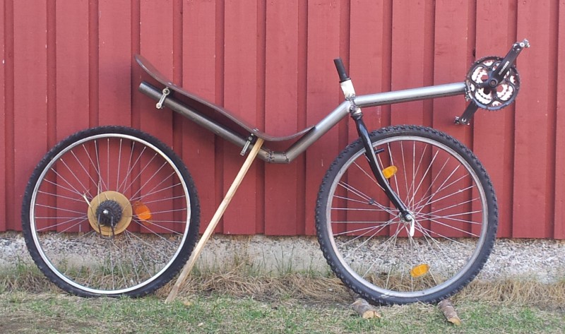

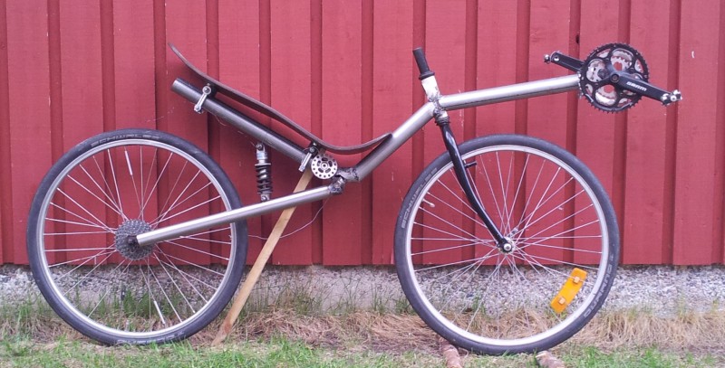

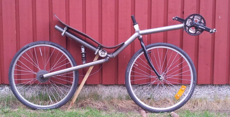

Ajoasento pyyttonista, mutta korkeutta hieman lisää ja takarengasta joku sentti eteenpäin, niin painojakauma menee tasan. Paluupuolen kettingin ohjaus on suunnitelmissa hoitaa putkella.
Alunperin pyörittelin päässäni 507-renkailla mutta teen kuitenkin 559:ilä, kun ei tunnu liian korkealta istuskeluun. Lonkankoukistajani ovat ilmeisesti venyneet :? Pienemmät renkaat mahtuu aina tarvittaessa. Hyvä kannustin isompaan kokoon oli rengashinnaston katselu. 507 näytti olevan puolet kalliimpi :shock: ja saatavuuskin on heikompi. 559:ä löytyy vaikka Onet, jos kovaa haluaa ajaa.

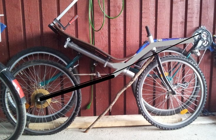

Istuimen kiinnikkeiden ja istuimen kautta kulkee suurehkoja voimia, varsinkin, jos tavaratelineellä on tavaraa ja nojataan kunnolla selkänojaan. Katsopa, onko reiät istuimessa venyneet. Ei kannata rikkoa istuinta tuon takia, vaan korjata takakiinnike rungon puolelta jäykemmäksi.
Viestit: 2102
Re: Isorenkainen yleispyörä
Takakiinnike arvelutti minuakin ja tein uuden missä selkänojan tukiputki on vähän pystymmässä kulmassa. Käyn ottamassa kuvan kohta.

Päärunko kasassa.

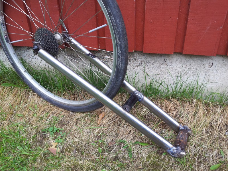

Aika nätisti litistyy putki soikeaksi yksinkertaisella työkalulla :)
Hieman kokeilua miten osat asettuu. Takahaarukka tulee siis 30 millisestä putkesta joka on litistetty 22x35 milliseksi.

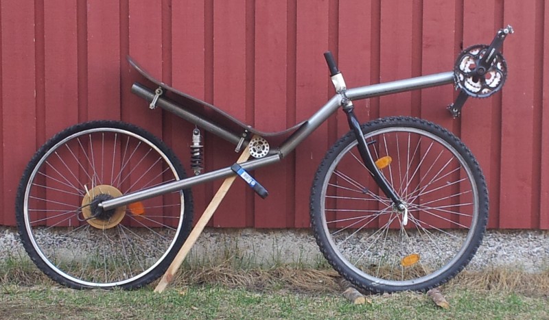

Askartelin takahaarukan
ja laitoin sen paikoilleen.
Jousi ja taittopyörä vielä irrallaan.
