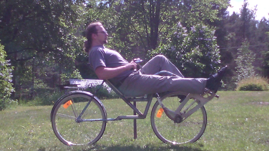

Hieno on ja nopeasti tuli. Hieman vaivaa tuossa siluetissa selkänojan suoran osan liika pituus. Laita turha poikki tai tee siihen vekki, niin on mukavampi nojailla ja saat halutessasi niskatuen. Tavaratelineellekin mahtuu paremmin heppatyttö kyytiin, kun taitat yläpään. Jotenkin nuo sinun pyöräsi näyttävät siltä, että niillä olisi hyvä kuljettaa kyytiläistä. Vaikka jalkatapit laittaisit alimman runkoputken pään kohdalle. ;)
Ota sivukuva kuljettajineen, niin nähdään, arvasinko oikein tuon vekin kohdan. Taisi mennä liian alas. :(

Tässä kuva kuljettajan kanssa.
Hämäävät silmää nuo pienet pyörät.
Laitoin tänään nopeusmittarin paikoilleen ja 18 km:n kauppareissulla keskinopeus oli 20.6 km/h ja huippunopeus 53.5 km/h.
Mielestäni ihan kelvollinen vauhti kun ottaa huomioon sen etten harrasta alamäkeen polkemista :D.

Heh, minä tosiaan luulin noita 47-622-kiekoiksi. :oops:
Oikein sopusuhtaisen näköinen peli kuljettajineen. Näyttää käyttöpyörältä. :)
