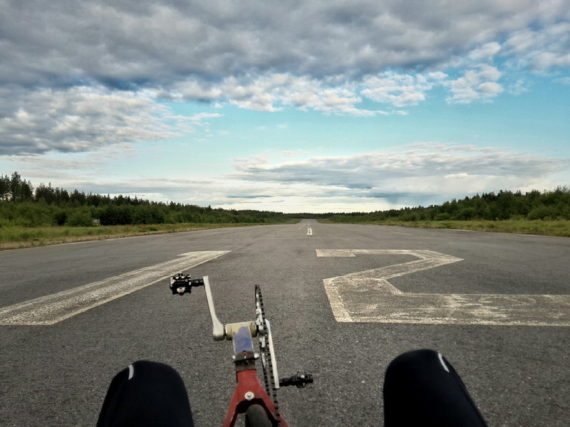

Testiajeluu kotikulmilla.
Paljastui myös syy oudolle äänelle takarenkaasta. Ihmettelin sitä taannoin. Ihmeellinen narina kun kaartaa jyrkästi vasemmalle. Napsis - olisko väärät paineet joskus tms. pythonilla kurvailu (jota on tullut tehtyä) kuormitti rengasta niin että teräsvaijeri paukahti n. 25 kilsan vauhdissa tehdyssä tiukassa kaarroksessa.
Ai niin. Kuvat puuttuu - mutta koneessa on uusi etujarrun kiinnitys sekä käsienlepuutustangon pidike rungon alla. Kuvat myöhemmin.

Viesti Kirjoittaja yaana »
Hieno kuvauspaikka. Kiitoradan päässä on odottava tunnelma.
Re: P300 - evoluutioprosessin tilitys
yaana kirjoitti:
Kiitorata on noin kilsan mittainen. Hyvä treenipaikka huojuvalle pyöräilijälle.

MISSÄ pääsee kiitoradalle ajelemaan :shock: ?
yaana kirjoitti:
http://lentopaikat.fi/kivijarvi-efkv/
http://kansalaisen.karttapaikka.fi/kart ... 7+27%27%27
