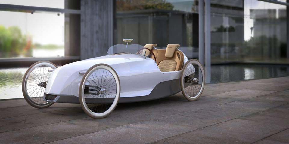

Nelipyörä tandem. Vai onko tuo moottori vehje, pakoputki? Kuinka mahtuu polkemaan? Hyvän näkönen kumminkin :mrgreen:

Pannaan vielä toinen kuva, kun on ihan nätti tekele.
Viestit: 14442
Re: Nojapyöriä Facebookissa
Tarkemmin katsoen taitaa olla tietokonegrafiikkaa. Ainakaan etupyörien ohjauksen toimintaa ei ole mahdollista hahmottaa, eikä vetoakselien paksuus riitä todellisella materiaalilla oikeaan ajeluun. Hienosti on kyllä tehty. :)
