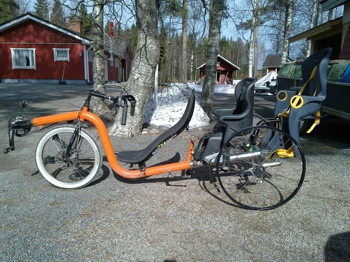

Olen ainakin yhdellä nähnyt lukon joka on tehty pyörän jarrulevystä toki kilpapyörä on aika erikampe verrattuna tommoseen jolla kuskataan muksuja...
Olen minäkin sitä mieltä ettei ole mitään järkeä laittaa kolmea pyörää jos pärjää kahdellakin. Etuvetoisen yksi hieno ominaisuus on se ,että siihen saa noita perse osia tehtyä helposti monenlaisia, minullakin tuon saa kahdella pultilla poikki penkin takaa ja tarkoitus on siihen tehdä yhden renkaan persaus jota käytän silloin kun ei ole muksut kyydissä. Sitä en vielä tiedä teenkö sen yhden renkaan persauksen 20 vai 26tuuman renkaalle.

Eikse nyt ole se ja sama. Vetohan on etupyörässä joten ei kai sillä nyt ole juuri väliä muuten kuin kosmeettisesti.

Jos ei tee runkoon/takahaarukkaan mutkaa niin pikkuisen koko paketti kääntyy 20tuumaa vs 26tuumaa, eli pedaalit on lähempänä maata 26tuuman renkaalla. Pitää mallailla kun mieluummin tuon 26tuuman renkaan kuitenkin laittaisin.

26" on mukavampi kuoppaisella tiellä, ei oo niin herkkä käymään joka kuopan pohjalla kuin pienempihalkaisijainen. Rullaakin vähän keveämmin ja renkaita on isompi valikoima tarjolla.

Eikös tuossa pyörässä alunperin ollut 20" takapää ? Sinänsä rakentajan oma asia kumman laittaa mutt itte en näe kovin suurta hyötyy tommoseen etuvetoseen laittaa isompaa, takapyörää ainakaan monttujen takia. Tuo ajoasennon muutos voinee vaikuttaa isomman kiekon valintaan.
Mielenkiinnolla oottelen lasten istuin ratkaisua, jos toimii voisin tuommosen rakentaa lastenlasten kuskaukseen miekin :D Näinköhän miniä antaa luvan ?

Alkujaan tuossa oli se yksipuolinen haarukka ja pyörätuolin 24tuuman ratas. Viimekesänä oli ongelmia jalkojen nipistelyn kanssa, siitä syystä nyt nostin penkin etukiinnityspisteen runkoputken päälle ja jos tuolla 26tuuman takarenkaalla saisi vielä noita pedaaleja hieman alemmas niin saattaisi tuokin ongelma ratketa. Tekisi mieli laittaa nuo lastenistuimet nenät vastakkain mutta saattaa tulla selkä menosuuntaan olevalle huono olo...

Ajattelin levyttää vanteet pvc-kalvolla. Onkohan kukaan koittanut sitä kuumailmapuhaltimella sulatella jonkun vannemuotin päälle niin ei tarttis rueta leikkaamaan ja liimailemman?

Pikkuisen heppailin lastenistuimia kiinni. Matalammalle pitää penkit saada ja takimmainen näyttää hurjalta kun se on pyörän takana...
Oma penkki jäi vielä aivan liian pystyyn.

Kallistuuko nuo lasten istuimet pyörän mukana? Jos kallistuvat niin ei kai silloin korkeus haittaa? Ovat vain mielissään kun näkevät eteensä.

Kallistuu ne. Joo poika oli viime kesänä mulla kyytillä ja kovasti tykkäs ku näki eteensä, ainut huonopuoli oli se kun poika rupes heilumaan sivuttain mun päänkorkeudella jolloin itsellä oli kovasti tekemistä pitäessäni pyörää pystyssä/suunnassa. :D
