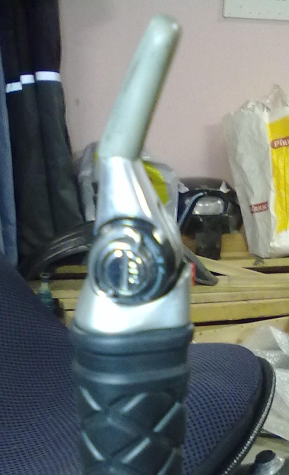

Itse asiassa vipu on Best Brakesissa hinnaltaan yli 50€ ja Naszalta Hollannista kysyin ja 55€. Tuossa kuvassa huonosti näkyy tuo säätöruuvi!

Tuo ruuvi on tosiaan vivun kireyden säätö. Liian löysälle kun säätää niin vaihtaja jaksaa vetää vivun pykälien yli ja vaihteet ei pysy päällä. Voishan tuon purkaa ja kahtoa onko kerännyt vain likaa sisälle vai onko tosiaan loppuun kulunut. Taitaa purkautua kun avaa tuon pikasäädön keskellä olevan ruuvin. Ennen purkamista titenkin kannattaa kokeilla ettei se ole löysällä.

Neljänneskierroksen säätö siitä D-klipsusta vaihtaa toimintatapaa naksullisen ja liukuvan välillä. Liukuvassa asennossa ei varmasti ole naksuja, se on suunniteltu niin. Silloin on ajajan tehtävä keskittää vaihde. Toisessa asennossa taas naksut keskittävät, ja vaihtajan kohdistussäätö pitää olla kohdallaan.
Sitten se säätö joka pitää tehdä ruuvimeisselillä säätää sitä vaihtajan kireyttä.
Tangonpäävaihtajista en tosiaan etsisi vikaa ellei niiden päälle ole kaaduttu tai muuten kolhittu pahasti. Ne ovat hyvin yksinkertaisia laitteita.

otin sen vaihdevivun irti, puhdas oli sisältä. Siis siitä kohdasta kun sain auki. En päässyt tekniikkaan sisälle. Sain sen verran kuin on auki tuossa kkoljan linkissä. Se naksuhomma jäi näkemättä. Mielestäni siihen tuli myös keskikohdalle naksua, ei kuitenkaan niin selviä kuin on reunimmaisissa. On muuten tämmöselle ikänäköiselle pienet ne tekstit sis ja frict, isonnuslasilla selvis kun ekaksi näki paperilla
