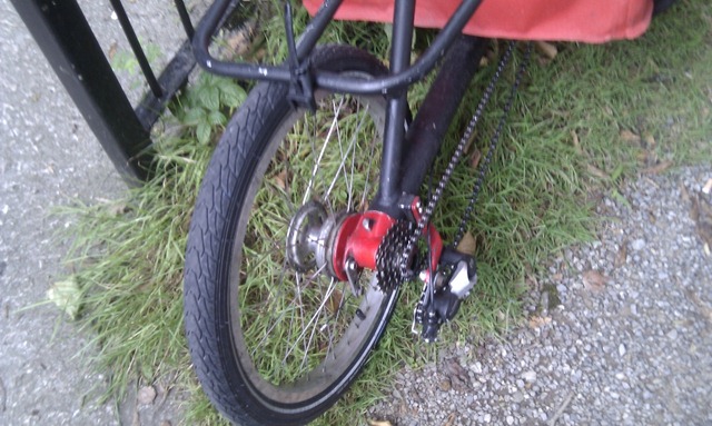

Tässä on Sachs/Sram napa jossa rumpujarru vasemmalla.Muhvin oikeella puolella pakka.
Miten tää nyt on tehty?

Akseli lukittu napaan ja toisessa päässä akselia boorit vapaaratas pakalle.

Boorit? Kierteet navalle?

Riippu käytätkö kierteellistä vai kierteetöntä spoorillista pakkaa. Spoorillinen on parempi, sillä laitteen saattaa saada koottua laakerin ja jarrurummun läpi, mutta kierteellinen vaatii sen 35 mm kierrettä vaten, mikä lienee liian suuri akseli menemään jarrurummun läpi.
Kierteellisessä vapaaratas pakassa on irrotustyökalulle spoorit. Kun käyttää kiinnityksessä näitä hyväksi niin onnistuupa akselin teko näppärästi. Sopivat spoorit saa tietenkin irrotustyökalusta.

biltsun työkalusta tehty..
