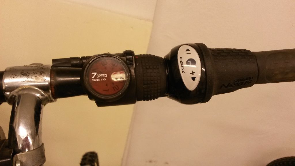

Oli se vaihtaja sitten kuitenkin liian kulunut. Siitä hävisivät loputkin pykälät kun sitä alkoi käyttämään ja tuli vielä pakkasta.
Piti jättää kaksi vaihdevipua kunnes saan jostain jarrukahvan tuon integroidun vaihde- ja jarrukahvan paikalle...
Tuplat, luulis vaihtavan
