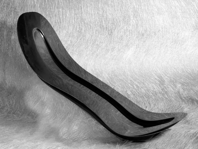

Olen päätymässä siihen, että Azub Maxiin tarvitsee hankkia joku toinen penkki.
Azubin penkissä (joka on suurinta kokoa) on vikana se, että 10 minuutin jälkeen on niska-hartia-seutu totaalisen jumissa kun yläosan kaari tuntuu puskevan luonnottomasti eteenpäin. Sen jälkeen kun tuota kaarta loiventaa retkipatjan paloja Ventisit-pehmusteen taakse pistämällä, ongelma on se, että niskatuki pompottaa päätä, joten sitä tulee pidettyä niskalihasten voimin pystyssä -> taas särkee. Voi toki olla että pompottelee myös ilman pehmusteita, mutta siitä ei ole pahemmin kokemusta kun niin nopeasti nuo pehmusteet pistin. Oletan, että pehmusteet käytännössä lyhentävät penkkiä (pää tulee korkeammalle kun yläselkä ei mene kaarta pitkin vaan suorempaa) sekä muuttavat kulmaa jossa pää on. Lisäksi pienempänä ongelmana alaselän kaari tuntuu olevan liian alhaalla. Nykyisenä pehmusteena on Ventisitin paksumpi materiaalimalli, "comfort".
Tällä hetkellä mietin ratkaisuna Thor Seatin valmistaman istuimen tilaamista sokkona. Mailillakin kyselin jo, mutta kaveri kirjoittaa sen verran takellellen englantia, etten viitsinyt edes yrittää tarkempia kysellä. Suositteli liitekuvan mukaista mallia, jota ei syystä tai toisesta webbisivuilla näy. Jos tuosta mallista on kokemuksia (muistan nähneeni mallini näillä foorumeilla, oliko siinä penkkitilausketjussa...), niin kovasti mielellään siitä kuulisin. Vielä hienompaa olisi jos jossain pääsisi testaamaan XL-kokoisena (siis lähinnä istumaan päälle). Jos lähden tilaamaan tuota, niin pitäisi ehkä tarkistaa että Azubin kiinniikkeet mahtuvat olemaan penkissä oletettujen tukiharjanteiden välissä. Lisäksi Azubin penkissä on ketjun puoleinen tukiharjanne tasoitettu jotta ketju mahtuu siitä menemään. Tosin minulla on maasto/hybridirattaat edessä, eli suurin ratas ei ole mahdottoman suuri, joten ketjut eivät kulje korkeimmalla mahdollisella kohdalla.
Muitakin vaihtoehtoja kuulisin mielelläni, olen 195cm pitkä, en mielestäni erityisen pitkä- tai lyhytselkäinen. Penkki on tulossa pikemminkin pitkän matkan lenkkeilyyn ja retkeilyyn kuin kaupunkiajoon.

Miulla on viime vuonna yhteistilauksena tullu kuvan mukainen penkki, L-kokoa. Alkuun se paino, muistaakseni pakaroita ja ristiselän tuki oli miusta vääräs kohassa (liian ylhäällä) mutta talvan ajon jälkeen vissiin selkä tottunu. Olen 185cm, pitkäselkänen.
Luulin ett tuo on jotain vanhaa mallia :?
Thorin sivuilla nyt on malli G ja Malli GS, miulle on Imatralle tulossa XL-kokoa G-mallista ja L-kokoa GS-mallista. Oli luvannu tehdä, ilmeisesti vartavasten tuon XL-koon mutt ei GS-mallista.

Nettisivujen mukaanhan tuolla on tuota GS-malliakin isompaa mutt tiedusteluihin vastas ei oo :?

Thor-penkki ilmotti ett tekee 14.4. (mennessä) tuota XL kokoa. Älyäisköhän tehdä varastoon, vai kannattasko nyt vihjata ni ei tartteis ootella uutta inspistä :wink:

Ymmärsinkin väärin, eli tuo tässä ketjussa olevan kuvan penkki olisi ollut suositeltu jos olisin ollut "very thin". Nyt kun kerroin että en ole, niin valinta osunee jompaan kumpaan tämän sivun penkeistä: http://www.thorseat.eu/other-seats/
Ehdotti, että pistää 200g lisää materiaalia penkkiin ilman lisämaksua.

No, en miekään oo "very thin" tai edes "thin" :mrgreen: mutta ehkä pareempi ottaa mitä myyjä tarjoo.

Ei se poikkee nyt olennaisesti muista penkeistä. THIN idis on se että ruikula ihminen saa sinne koloon selkärankansa. Kun ei oo omaa vällyä siinä pehmukkeena.
