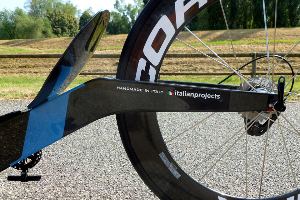

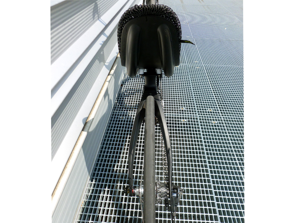

Viestit: 14441
Re: Slyway Trike Formula
Pyydän anteeksi jo etukäteen kommenttiani, sillä en ole varma, onko nuo kommentit tuossa yllä ehkäpä sarkasmia. Minun on nimittäin hyvin vaikea nähdä tuossa trikeprojektissa oikein mitään hyvää. Silmiini se näyttää asiantuntemattoman aloittelijan suunnittelemalta, mutta kalliilla rahalla ammattilaisen toteuttamalta muotoilukoulun harjoitustyöltä, jolle en antaisi hyviä pisteitä, sillä toiminnallisuus on niin surkeaa tasoa.
Muutama esimerkki. Ketjulinjaa ei ole suunniteltu tehokkaan ja taloudellisen voimansiirron kannalta lainkaan. Ketjulinjan ulkonäkökään ole ollut tyydyttävä, joten ketjuja ei ole kehdattu laittaa paikoilleen kuvaukseen. Rungon ristiliitoksen rakenne on huonosti suunniteltu ainakin lujuuden ja tilankäytön kannalta. Korkea kotelo blokkaa ketjun kulkureitin, nostaa ilmanvastusta ja suuripintaisena kotelona vaatii liian pasujen rakenteiden käyttöä hiilikuidun mahdollisuuksiin verrattuna. Kilpapyörässä suurimman voiman vastaanottava istuimen yläosa on ohut lisu, joka on kiinni rungossa vain alareunastaan neljällä pikku ruuvilla. Ajoasento on aivan hölmö, matala makaava asento, mutta kädet levällään ylhäällä kropan ulkopuolella. :evil:
Olen vakuuttunut, että pyörän väitetty keveyskin on toteutettu samalla menetelmällä, meikkaamalla ja feikaamalla. Jätetään punnituksessa osa osista pois, niin voidaan kirjata kevyempi vaakalukema. Tuossa rakenteessa ei ole nimittäin mitään, mikä siitä tekisi muita kevyemmän -päinvastoin, paitsi tietysti kalliit osto-osat, jotka voi kuka tahansa käydä ostamassa pyöräänsä.
Tulee mieleen harjoitustyö, jossa varsinaista asiaa kunnolla ymmärtämättä on yritetty saada aikaan "hieno ulkonäkö". Minulle ei kuitenkaan ole hienoa ukonäköä ilman toiminnallista perustelua. :evil:
Jos kommenttinne tuossa yllä eivät olleet sarkasmia, kuulen mielelläni, mikä pyörässä on sellaista, että nuo kommentit olisivat perusteltuja ns. järkisyin.
