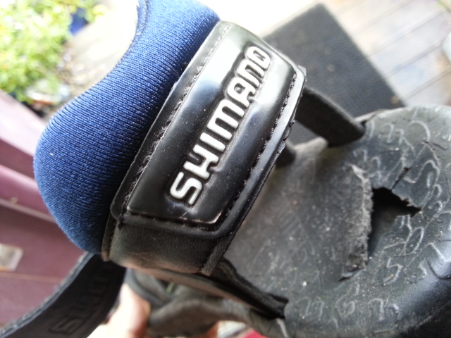

Nämä Shimano sandaalit kestivät yhden Viron reissun :shock: Ne oli halvat ja huhuja oli ett huonolaatuset mutta ett noin huono. Edelliset kestäneet monta vuotta.
Viestit: 7844
Re: Kengät ja lukot
No on kyllä huonot! :D

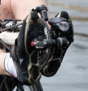

Minulla jalkaterät ovat kipeytyneet pitkässä suorituksessa. Siihen ei ole auttanut muu kuin pysähtyä ja ottaa kengät jalasta vähäksi aikaa.
Joskus kuvia katsoessa pisti silmään että jalkaterät/kengät eivät ole suorassa pedaaleilla (maastoklosseilla tai Look'in vastaavilla):
Jalkojen asento pedaaleilla (SPD)
Maantiekenkien SPD-SL lukoilla kenkä ja pedaali istuvat toisiinsa nähden huomattavasti tarkemmin suorassa. Ostin noin kuukausi sitten Bont Riot -maantiekengät Wigglestä ( http://www.wiggle.co.uk/bont-riot-cycle-road-shoe/ ) kun olivat tarjouksesssa. Näiden erikoisuus on että kenkien runko on lämpömuokattavaa hiilikuitua. Ajoin muutaman lenkin niillä ennenkuin uunitin ne. Hieman tuntuivat tiukoilta leveys mielessä. Ja kantapää kipeytyi samasta syystä. Uunituksen jälkeen ne vaikuttavat oikein mainioilta. 12h ensi viikkonloppuna kertoo miten asia oikeasti on...
Viestit: 17963
Re: Kengät ja lukot
Sisäpuolen materiaali on huonon retkipatjan tasoa ja tuossa rikkoutuneessa, kantapään kohdassa ei ole mitään materiaalia sisä ja ulkopohjan välissä :? Saattas tuota vähän korjata - ehkä jonkun kilsan vielä ajaa :roll:
Miten lie uusimmat shimanon sandaalit, laadultaan? Vai valmistetaanko niitä enää?
Viestit: 2680
Re: Kengät ja lukot
^ Mulla on Shimanon sandaalit eikä niissä ole sisäpinnalla tuollaista materiaalia :? . Ovat ihan sileät ja suht kovat sisältäkin. Ei niissä mitään hajoamisen merkkejä ole, oliskohan toinen kesä ajossa vai kolmas, en muista enää.
