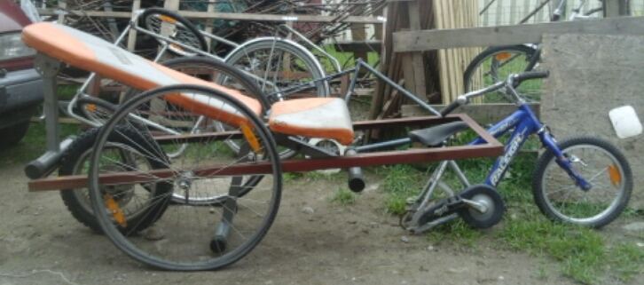

Nojapyörään osia raavin kasaan, vaan mieleen tuli jotta jos kolmen pyörän lisäksi neljäs yksinään taakse johon ketjuilla veto.
Jousitusta ja iskunvaimentimia ilman toki vetäväpyörä saattaa jäädä ilman pitoa/kosketusta tiehen ja painoa taatusti tulee liikaa.
Mutta jos tuon hitsaa kasaan, tuleekohan siitä vain turhaa työtä?

Tuon neljännen pyörän pitäisi olla muiden takarenkaiden kanssa samalla viivalla, muuten haraa vastaa kääntyessä.
Saattaa jopa estää kääntymisen kokonaan jos keula on kevyt.
Jos haluat ajaa kovaa niin eturatas tarttee olla isommasta päästä koska vetävän renkaan koko on pieni.
Hahmotelmasi tuo mieleeni nimerkki PW kolmipyöräisen sivuvetodeltan.
Kaivan linkin rakennusketjuun.

Kiitos palautteesta.
Tuon neljännen tulisi olla ohjaava eturenkaan kanssa. Menisi kyllä monimutkaiseksi.
Aliohjattavuus kyllä helposti tulee ongelmaksi vauhdin kasvaessa keulan ollessa kaukana.
Täytyy vain jättää neljäspyörä pois, niin saa noista materiaaleista jonkinlaisen pelin syntymään jolla tiellä pysyy :)

Nelipyöräset on muotia mutt laittasin ne kyllä kahdelle raiteelle, eli etu ja takakiekot samalle linjalle.
Tuossa miun pyörän kuvassa takana näkyvä pieni pyörä, ei kuulu rakenteeseen, vaan on lapsenlapselle menossa oleva potkupyörä;)
Muuten oon sitä mieltä ett sivuvetodeltakolmipyörä (kaks takana yks eessä) on oiva peli, helppo rakentaa ja ajaa. Kampiakseli on erikoisempi rakenne mutta ei vaikea kun tekee yksinkertasen jigin. 20mm hydrauliikkaputkesta kampiakseli ja kammenpituuden voi itse määritellä haluamakseen, eli sopivan lyhyiseksi;)
