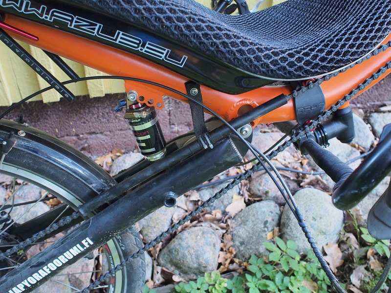

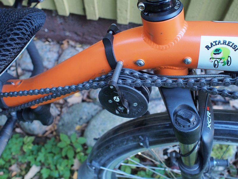

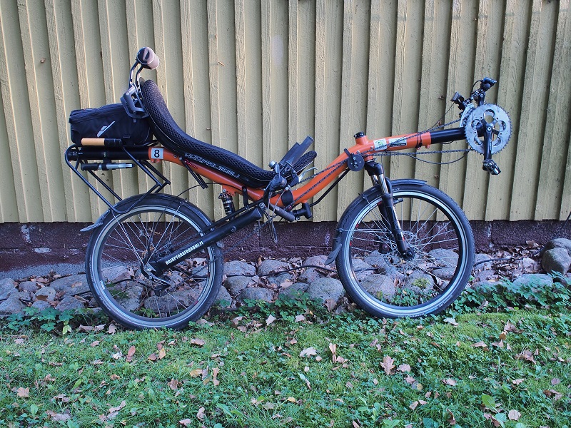

No, ainakin melkein. Lyhyesti, hommasin Terracyclen multipurpose idler kitin ja ruuvasin sen kiinni Ibexiin, 1,5 metriä ketjuputkia lähti mäkeen. Pieni pätkä piti jättää, koska ketju hinkkaisi jousituksen lepotilassa (ilman kuormaa) takahaarukkaan, ja voisi se varmaan ajaessakin johonkin hakata.
Idler kitistä piti vaihtaa rissat toisin päin, eli vetopuolen rissa on nyt ulompana, koska sisempänä kulkiessa ketju olisi ottanyt rakenteisiin kiinni. Toivottavasti kestää, kovin kovaa kuormaa tuohon ei kai pitäisi tulla kun ketju kulkee lähes suoraan läpi.
Tänään 10 km ajelua ja toimii kivasti, ei ota jalka tuohon mokkulaan eikä ketjut sotke säärtä kuhan käyttää trikoita :)
Suurta eroa en huomannut polkemisvastuksissa, pyörä on ehkä vähän hiljasempi.
Mitään järkeähän tässä ei varsinaisesti ollut, ero ei tosiaan ole merkittävä ja toi systeemi ei ole ilmainen, mutta tulipahan tehtyä kun tämä on ollut mielessä jo pitkään :D :D

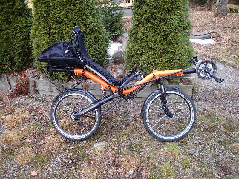

Vanha kuva ennen operaatiota
Ketjulinja
Ketjulinja
Pieni pätkä putkeä piti jättää
Mötikkä
Mötikkä
