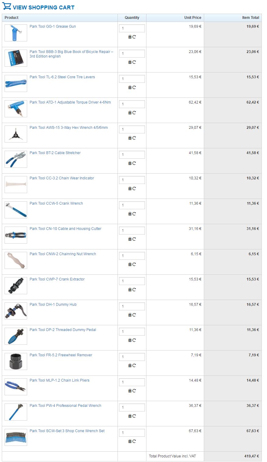

Olisko joku tällainen setti hyvä aloituspaketti?
Tuosta puuttuu tietoisesti kampien laakerien avaamiseen tarkoitetut työkalut, kun ensin on takapakkahommia...
