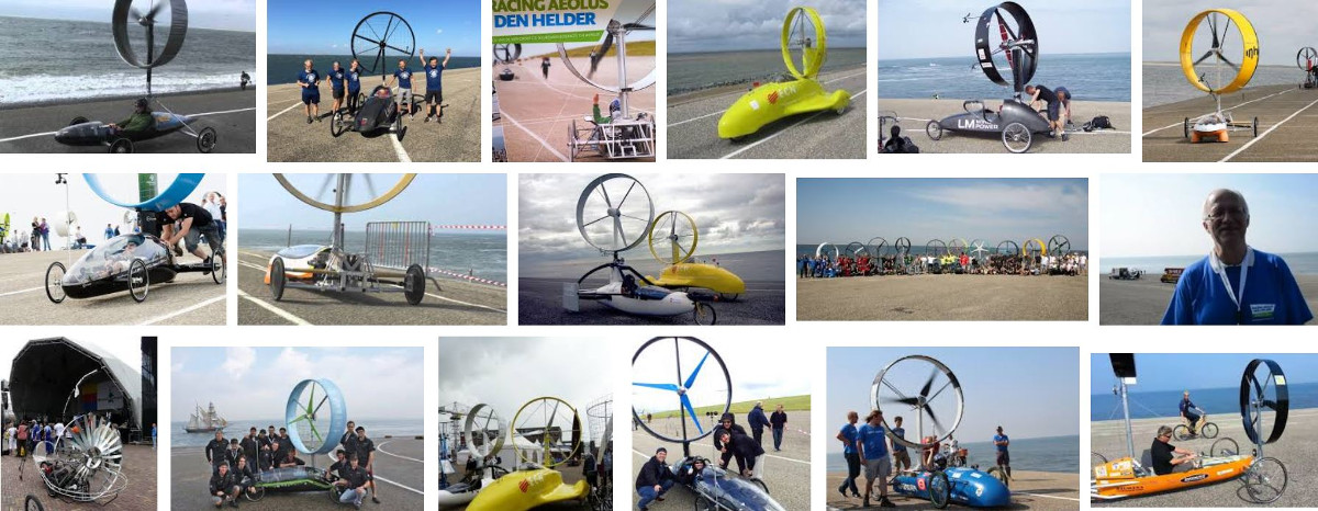

Tuommonen sivusto tuli vastaan. Eikös purje tai siipipurje olis tehokkaampi? Vai ymmärsinkö tän väärin ja siellä on moottori, joka pyörittää propellia joka taas kuljettaa laitetta? Jotenkin tehottomalta vaikuttaa kuitenkin :?

Töissä ei toimi face, joten etsin tuon youtubesta.
Tuossa näkyy hyvin, miten tämä laite kulkee suoraan vastatuuleen. :shock:
Tuo siipi pyöriessään tavallaan kryssii rinkiä ja vaihteistolla vedetään pyöristä, jolloin laite liikkuu vastatuuleen ja liikkeellään tuottaa vielä lisää vastatuulta. :shock: :shock:
Vastatuulinopeus on sitten eräänlainen hyötysuhde-ennätys. Ilmanvastus, vierintävastus ja vaihteiston vastukset pitää voittaa, siksi vauhti jää maltilliseksi. Ennätys vastatuulipurjehduksessa on lähes kolme kertaa tuulennopeus. :D
Tässä videota ainakin joskus ennätyksen tehneestä vehkeestä.
