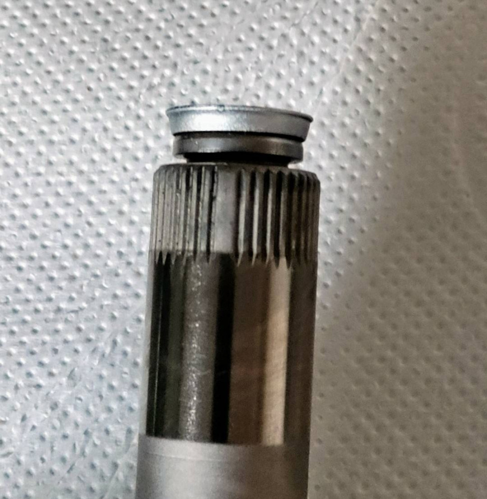

Shimano FC-6600/6603-kammet. Tohon akselin päähän kiinnittyy vasen kampi. Päässä on pultti, jolla vasen kampi on kai tarkoitus säätää oikealle syvyydelle klapin poistamiseksi, mutta toi pultti on halkaisijaltaan pienempi kuin reikä kammessa, eli eihän se koskekaan koko kampeen. Puuttuuko tästä joku osa? Räjäytyskuvan mukaan olisi kaikki tarvittava.
Pulttia käännetään kuusiokololla. Kaikissa videoissa ja oppaissa pultissa on erikoinen Shimanon oma pultinpää nimenomaan kammille. Oisko pultti siis väärä?

Väärä pultti, jotain tämän näköistä pitäisi olla...Kuva

Toi on vissiin muovinen, eikä kyllä maksaisikaan paljon, jos jaksaa lähteä kaupunkiin hakemaan.
Pärjääkö ilman? Kokeilee vaan käsikopelolla, kunnes ei ole klappia ja kiristää siihen.

Kyllä, muovia on.
Enpä ole ilman kokeillut... Jos sulta löytyy esim. sopivan kokoinen ruuvipuristin, niin purista sillä KEVYESTI koko kampipakettia yhteen (vain klapit pois), ja ruuvaa vasemman kammen kiristyspultit kiinni, ja eikun ajoon. Välyksen ilmaantumista odotellessa voit sitten kaikessa rauhassa haalia jostain sen muovipultin...
