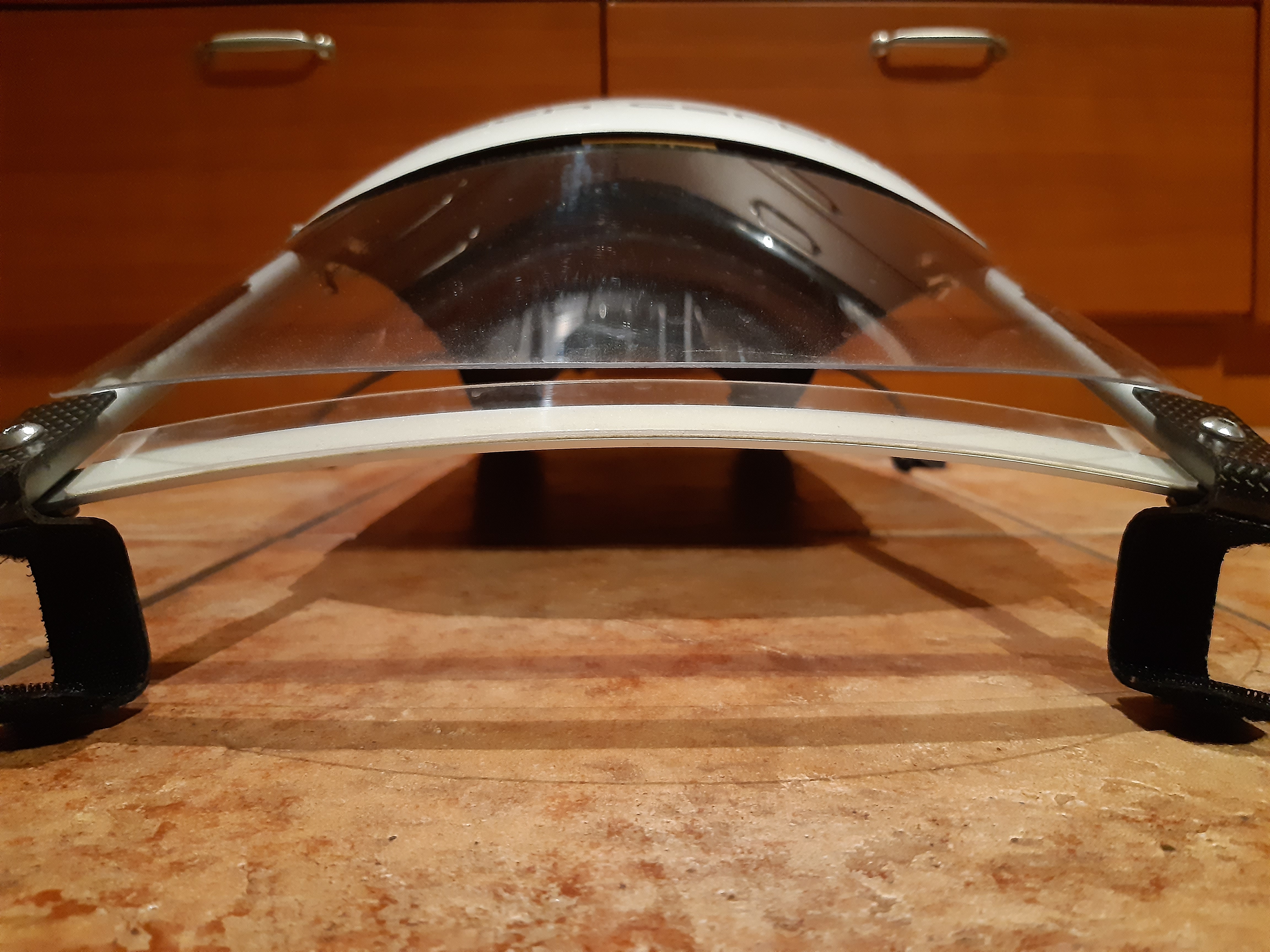

Voisitko ottaa kuvan miten sulla on pleksit kiinni sunroofissa?
Olisi mukava katsoa miten kiinnitit sen alemman
ICB:n toimituksessa oli alhaalla kiinni nippareilla suora pleksinpala. Tuosta ei vaan löytynyt mitään ohjetta netistä niin nappasin sen pleksin irti kun se ei mahdu paikoilleen mini visorin kanssa.

Tällaisen ohjurin tein. Alumiinisessa latassa on suikale kirkasta pleksiä kiinni ohjaamassa ajoviimaa visiirin takapuolelle. Sunroofin avoimet sivut ei riittäneet pitämään huuruja poissa, mutta nyt tuntuu toimivan.
Mulla on kaksi erilaista visiiriä: Kuvassa on se yleisemmin (melkein aina) käyttämäni versio. Sitten on sadevisiiri, joka on puolta avonaisempi, ja siten suojaa sateelta vain osittain, mutta näkeminen on kuitenkin tärkeämpi juttu. Visiirit on sunroofissa kiinni siipimuttereilla, joten vaihto onnistuu reissussa.
Olen leikannut visiirejä pleksistä, jota saa vaikka Puuilosta. Vaikuttaa ihan samalta materiaalilta kuin alkuperäinen

Paljon kiitoksia vastauksestasi ja kuvasta. Kokeilen noin

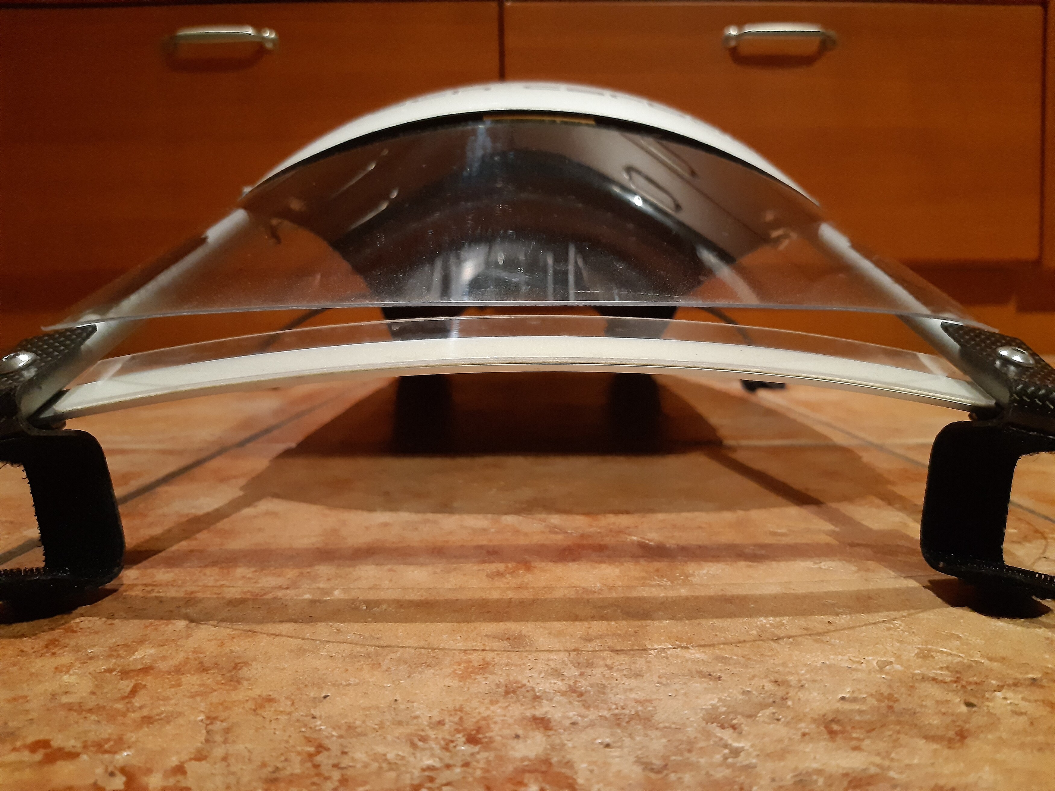

Tuohan on kerrassaan nerokas ratkaisu. Yksinkertainen ja tyylikäs ja tekee juuri sen, mitä pitää, eli puhaltaa kylmää kuivaa ilmaa uloshengitysvirran ja tuulilasin väliin. Täydellistä.
Autossa kylmä ulkoilma ei niin tehokkaasti kirkasta huurtunutta lasia, koska auton tuulilasi on lasia ja johtaa lämpöä paljon paremmin kuin kinnerin polykarbonaattituulilasi. Polykarbonaattilevy on sisäpuoleltaan hieman ulkopuoltaan lämpimämpi, vaikka hengitysilma ei pääsisikään tuon puhalluksen vuoksi tuulilasille asti, koska kuskin polkemisen takia punaisena hehkuva kuskin naama säteilee lämpöä, joka lämmittää tuulilasin sisäpinnan ilmavirroista piittaamatta ja lasin pinta on näin tuulilasin alareunan ilmanohjaimen tuoman ilman kastepistettä lämpimämpi..
