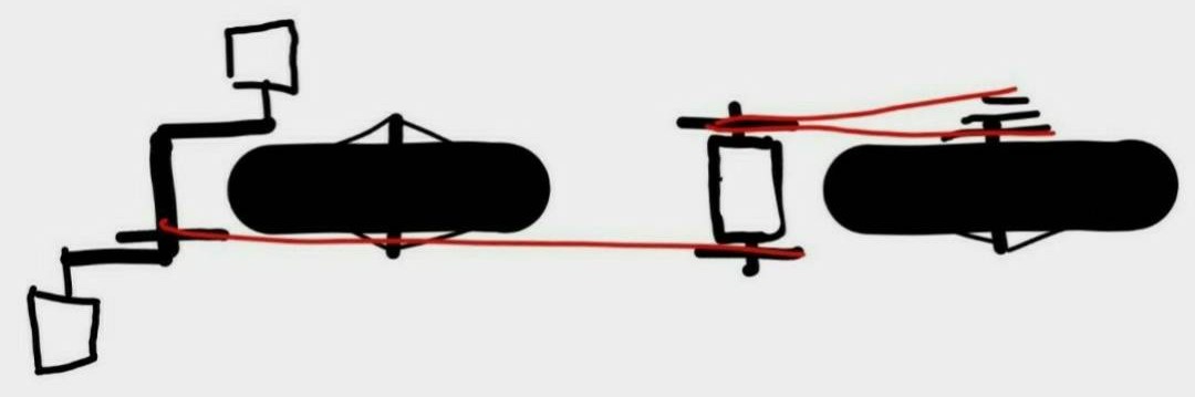

Re: TM Urban Cruiser
Ehdotan siis tällaista yhtenä vaihtoehtona:
68/73 mm keskiöputkea ajattelin, ketjulinja ei vaadi leveämpää. Varmasti tuolla kantapäät osuu helpommin leveään renkaaseen kuin että jos olisi leveämpi 100 mm keskiöputki. Mutta tuollaisten läskiversio-moottorien tarjonta on vähäisempää, eikä sellaisia taida saada kovin edukkaasti.
Väliakselin eli ylimääräisen keskiöputken lisääminen penkin alle ja moottorin sijoittaminen sinne voisi olla yksi vaihtoehto edullisemman leveän poljinkeskiön käyttöön. Rakenne kylläkin monimutkaistuisi...
