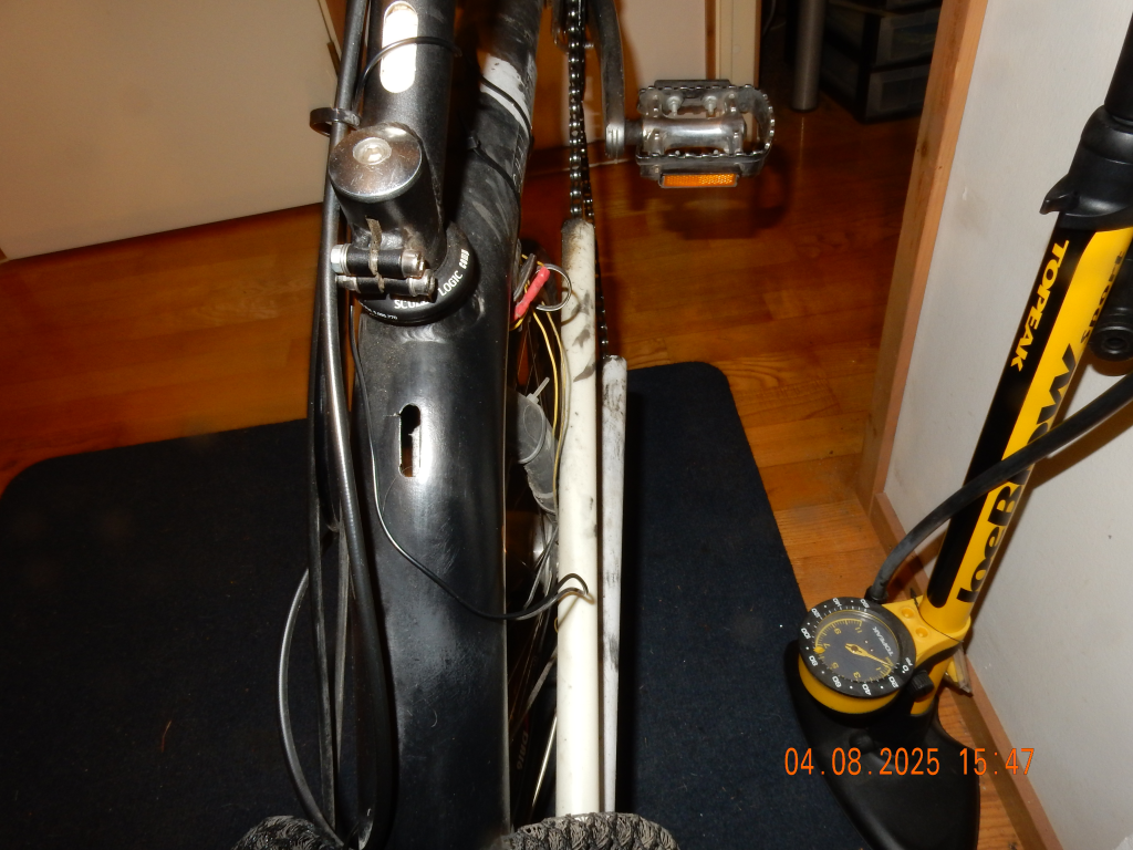

Fujinissa on ollut ongelmana että ketju tipahtaa eturattaalta takaperin työntäessä. Joku joustava putki ehkä olisi hyvä? Asennusputki TAM 20?
Viestit: 14409
Re: Ketjujen muoviputket
ukram2 kirjoitti: 03 Elo 2025, 19:07
En löytänyt kuvaa pyörästäsi, mutta mistelen, että Fujinissa on paluuketjulle ohjainrulla.
Ohjainrulla ei voi kahden eturattaan tapauksessa olla molempien rattaiden linjalla, mutta luulisi pysyvän rattaalla, jos ohjaa rattaiden puoliväliin. Jos ei ohjaa puoliväliin, voi syynä olla kampipuomin kiertyminen, jolloin kampiakseli on on hieman vinossa ja rungossa kiinni oleva ohjainrulla ei ohjaa rattaan kohdalle. Tietenkin ohjainrullakin voi olla vinossa kaatumisen takia.
Eteen päin polkiessa pysyy paremmin rattaalla, kun ketju on kireämmällä, joten kampiakselin, eli rattaan vinous haittaa vain takaperin työntäessä, jolloin ketjun kireys on pelkän kiristimen varassa paluuketjun puolella.
Laita päivitetty kuva tähän.
ukram2
Viestit: 556
Viesti Kirjoittaja ukram2 »
Fujinista on ohjainrullat poistettu tarpeettomina/haitallisina jo kauan aikaa sitten, mutta tuo putki hieman törröttää ulospäin haarukan takia, ja ehkä joustava putki olisi ratkaisu? Nuo nykyiset putket toimii ihan hyvin eteenpäin ajaessa. Jos peruuttaessa vielä kääntää etupyörää niin ketjun putoamistodennäköisyys kasvaa.
Puuilossa näköjään "Etman taipuisa suojaputki TM20 1m" 1 euron hinnalla.
Viestit: 14409
Pidennä, tai siirrä putkea tuonne eteen päin ja tee tuohon putkeen loiva s-mutka ja kiinnitä putki puomiin lähempää kampikeskiötä. :)
