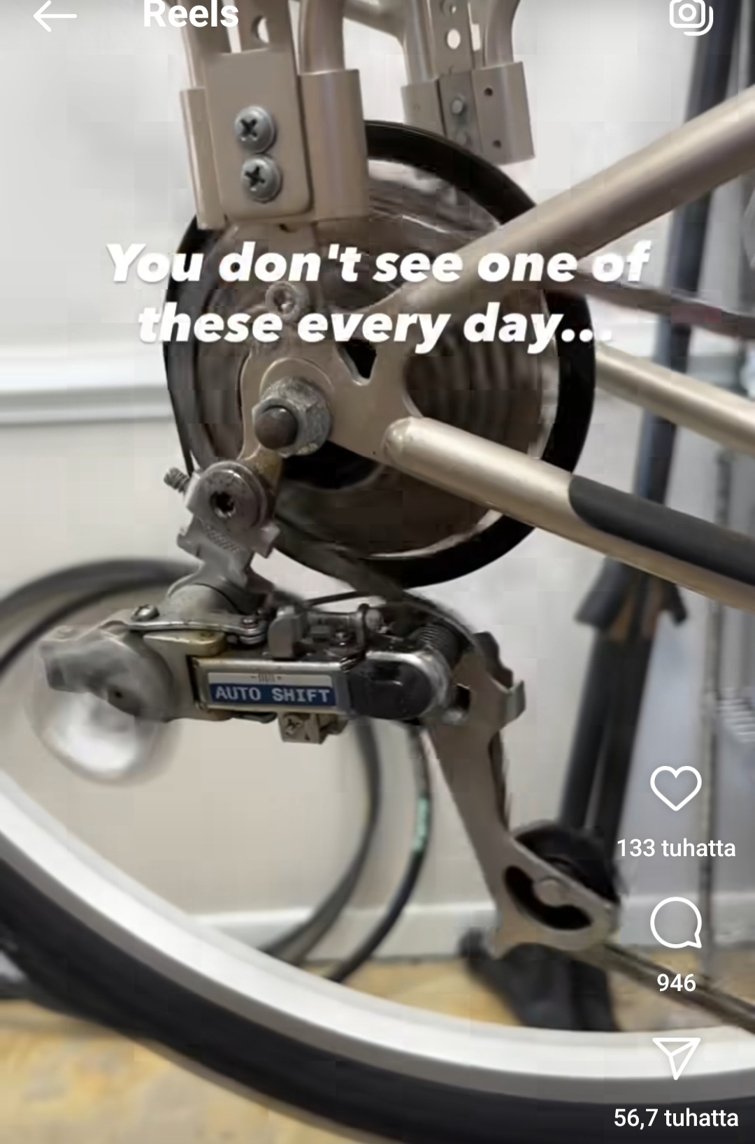

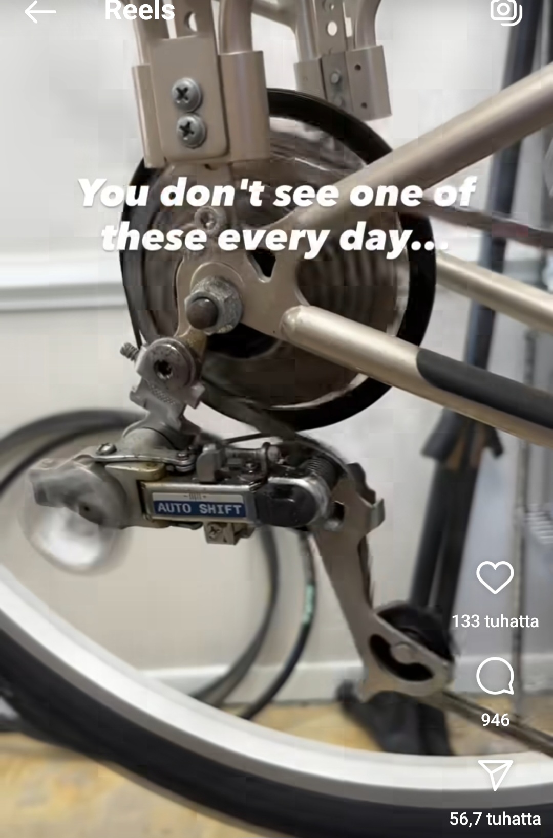

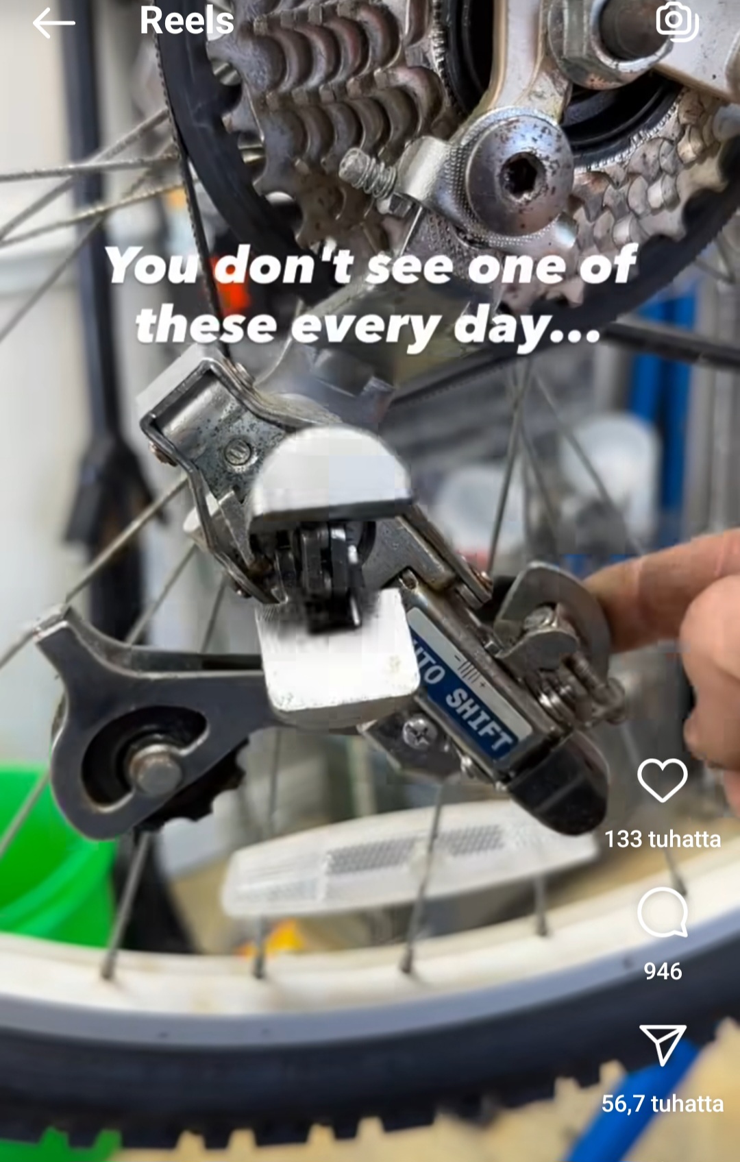

Instakramissa oli pätkä kun joku oli saanut neronleimauksen.
Lyhyellä videopätkällä oli takavaihyaja johon oli lisätty ketjuntaittorissan mukana pyörivät kespakoislimput.
Limput pyöriessään kääntyvät ja vaihtavat samalla vaihdetta. Näin ketjunopeus pysyy osapuilleen vakiona.
Toki tämä on vain kokeilu ja tämmöisen käytettävyys voinee olla kehnohkoa.
https://www.instagram.com/reel/DWE9zY1j ... NocXV5bQ==
Viestit: 2061
Re: Keskipakoisvaihtaja
Nyt katsoin tarkemmin noita kuvia ja empäs osaakkaan sanoa että mikä noita lippuja pyörittää. :?
Viestit: 1243
Härski kirjoitti: 21 Maalis 2026, 12:01
Kai tuolta vaihtajan rissalta täytyy olla jokin yhteys, mutta siinä tulee välissä vaihtajan nivelet...ei aivan yksinkertainen tilanne.
Viestit: 1273
Toi on kai perriaatteessa portaaton, joten tositilanteessa takavaihde ei olis ikinä kunnolla kohdallaan, veikkaan.
Viestit: 2061
Mahe kirjoitti: 22 Maalis 2026, 09:28
Juuri tämän takia miellän rakenteen epäkäytännölliseksi. Toki on mahdollista tehdä esim jousikuormitteinen pykälistö, jossa vaihde asettuu keskelle kunnes keskipakoisvoima -suuntaan tai toiseen- kasvaa riittävän suureksi ja vaihde nytkähtää seuraavaan.
Vielä kun kuvioon otetaan mukaan likaantuminen ja kuluminen on varmasti haastavaa saada vaihteet toimimaan.
Viestit: 1243
Ehkä siihen on syynsä, miksi tämä esiteltiin huoltotelineessä käsin pyörittäen eikä kuskin alla tiellä :roll:
Mutta onhan niitä napavaihteistoja, jotka vaihtavat automaattisesti nopeuden mukana. Sturmey-Archerilla on jokin mekaaninen kaksivaihteinen, ja tietysti nykyään sähköisesti vaihtavia on paljonkin.
