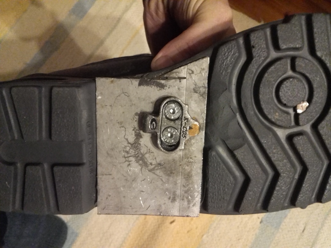

Miten Terpalla meni ruuvien pituus? Itse kun laitoin klossit keskelle (pyöräily)kenkää, niin pohjan jousto tuotti vähän vaivaa. Ekaksi piti laittaa 16mm pitkät ruuvit, että ne yltivät klosseista vastalevyihin. Kun kumpikin oli kireällä, niin ruuvin päät törröttivät kengän sisällä. Vuorotellen ne piti vaihtaa lyhempiin, koska jos molemmat irrotti, niin lyhempi ei yltänyt enää kierteille. Toinen jäi muistaakseni 10 ja toinen 12mm pitkiksi.
Mä ostin summamutikassa kolmenkokoisia kuusiokolopultteja, tais olla 16, 20 ja 25 mm. Vielä pitemmillä normipultilla härnäsin taustalevyt paikalleen mutta 25mm pultti tuntui liian lyhyeltä ja ei oikeen lähtenyt kierre vetämään. Kaupasta hain 30 millisiä vielä ja sillä sain klossin paikalleen. Kohtuullisen paksut pohjat...
Jokusen millin tuli pultin päät näkyviin ja koitin vielä vaihtaa lyhyempiin. 3 pulttia onistui mutta yhteen reikään piti laittaa pitkä. Sen verran paksut pohjalliset, että ei se jalkapohjaan tunnu. Yksi kierre vähän vissiin sai siipeensä ja/tai kun pulttia vaihtaa niin joustavassa pohjassa klossi ja taustalevy menee vinoon. Jospa tänään laitan koko pohjan levyisen rautalätkän klossin alle ja kengät lopulliseen vireeseen, n. 40 km noilla on ajeltu.

Mä sain kierteet vielä elvytettyä, ei ihan priimaksi mutta kuitenkin toimivaksi. Nyt tosin on liimaa välissä niin seuraava irrotus on varmaan poraamalla.
Laitoin rautalätkät taustaksi mutta kyllä noikin pohjaa vinoon vetää kun klossi on toisessa laidassa, ei onneksi paljoa. Leveät on kenkien kärjet niin siksi.

Tuossa kuvassa oleva rautalätkä on sopivan kokoinen, toiseen kenkään tuli sentin lyhyempi ja klossi on ihan raudan reunassa. Kun kengillä oli päivän polkenut niin klossi ja rauta oli painunut kengänpohjaan ja klossia ei saanut enään polkimeen kiinni. Piti vähän vuolla kengänpohjaa lisää.

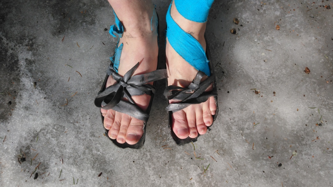

Tein itse ja säästin :)
Viestit: 17956
Re: Kengät ja lukot
Aika katu-uskottavat 8) Onko niissä klossitkin?
