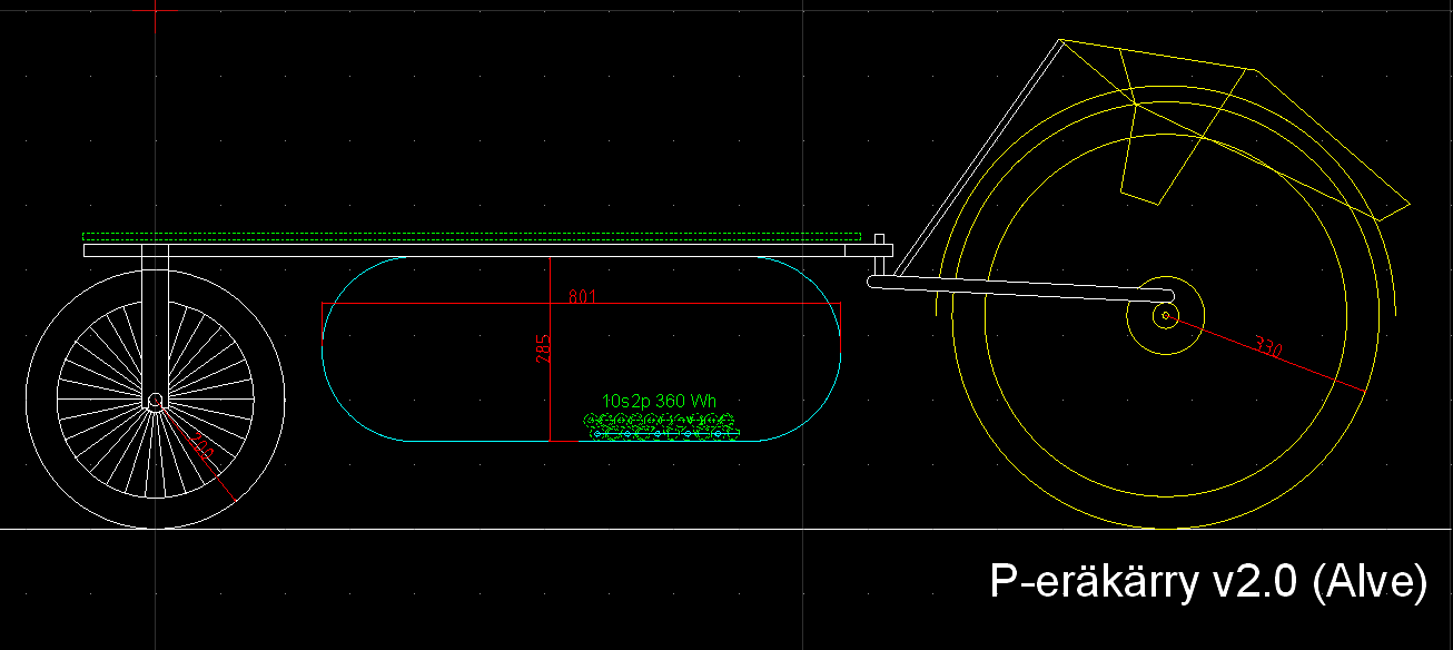

Illan piirretyt v1.5
Tuleeko tuolle kennolle minkään laista säätöä . Vai onko tarkoitus olla aina makuu asennossa. :?: :?: :?: :?:
Viestit: 6158
Nojanalle kirjoitti: 18 Syys 2021, 13:02
Mitä säätöä tarkoitat? Sehän on vain akku, jota ladataan panelilla. Ei sillä ole merkitystä missä asennossa se on. Kuvassa se on lähinnä mittasuhteiden takia.
Edit: Saattaa käydä myös niin, että 2 akkua on tuolla tavaratelineen päällä pyörässä. Niitä ladataan vuorotellen manuaalisesti panelilla.
Edit: Toisaalta pitäisi ajatella myös paloturvallisuutta...
Viestit: 1565
Nalle meinas varmaan aurinkopaneelin kallistussäätöä että olis optimikulmassa aurinkoon nähden.
Viestit: 6158
samuel kirjoitti: 18 Syys 2021, 15:42
Totta. :oops: Akussa on kennot ja panelissa panelit. Kaipa siihen paneliin pitäs kallistus tehdä, jos se ei toimi myös sateen suojana.
Ryhdyin jo piirtämään Alven panelikärryyn perustuvaa versiota, jossa olisi myös tavaratilaa.
Viestit: 6158
Alven version pohjalta mietitty. Onhan se yksinkertaisempi (eikä sovi enään eräilyyn tuollaisenaan), mutta tuo tavaratilan heilunta tuolla puomissa puolelta toiselle hieman mietityttää. Muistakaa, että minä ja kivikokoelmani ollaan erottamattomat. :mrgreen:
Jos tuohon Alven kärryn suuntaan lähtee, niin pitkittäisputken poikkileikkausta kannattaa kasvattaa, ettei tule vetelä. Kuvassa näyttää aika hennolta.
Ja jos merimiessäkin heiluminen arveluttaa, niin kiinnittää tuohon pitkittäisputkeen molemmin puolin poikittaiset putkenpätkät, joiden ympäri säkin kiinnitysremmin menee. Eli leventää kiinnityspisteiden etäisyyttä -> kuorma heiluu vähemmän kuin vain pitkittäisputken ympäri sitomalla.

Entä jos tekisi tämän kuvan mukaisen kärryn ja kiinnitys pyörään olisi kuten tehdastekoisissa toisella puolella taka-akselissa yhdellä putkella ja kärryssä tämä aisaputki olisi kiinni tuossa stemmissä ohjaustangon tilalla, stemmin kun kääntää toisinpäin niin painopiste menee alas, silloin voisi periaatteessa kärry olla kuivasäkki ylös tai alaspäin kuten janxin viimeisessä kuvassa, sitten kun haluaa käyttää eräkärrynä niin irroittaa aisan stemmistä, pyöräyttää sen toisinpäin ja laittaa tilalle ohjaustangon.
Olisiko tuossa ideaa? En tiedä kestääkö stemmit miten paljon painoa mutta voisihan siihen etsiä tai tehdä järeämmän kappaleen.
Viestit: 6158
Unitrekker on tosiaan tämän projektin esikuva. Pitää pohtia tuota ehdostustakin.
Paseossa kiinni oleva (Spektrissäkin) takanapamoottori ja sen akseli tuo omat haasteensa peräkärryn kiinnitykseen.
Viestit: 6158
janx kirjoitti: 18 Syys 2021, 12:54
Taidan tehdä ensimmäisen version loppuun tällä suunnitelmalla. Siihen kelpaava protokin on jo niin pitkällä. Voi tehdä ensimmäisen version vaikka ilman tuota renkaan edessä olevaa taivutusta. Tulee vähän korkeampi. Siitähän sitä sitten kehittelee eteenpäin.
