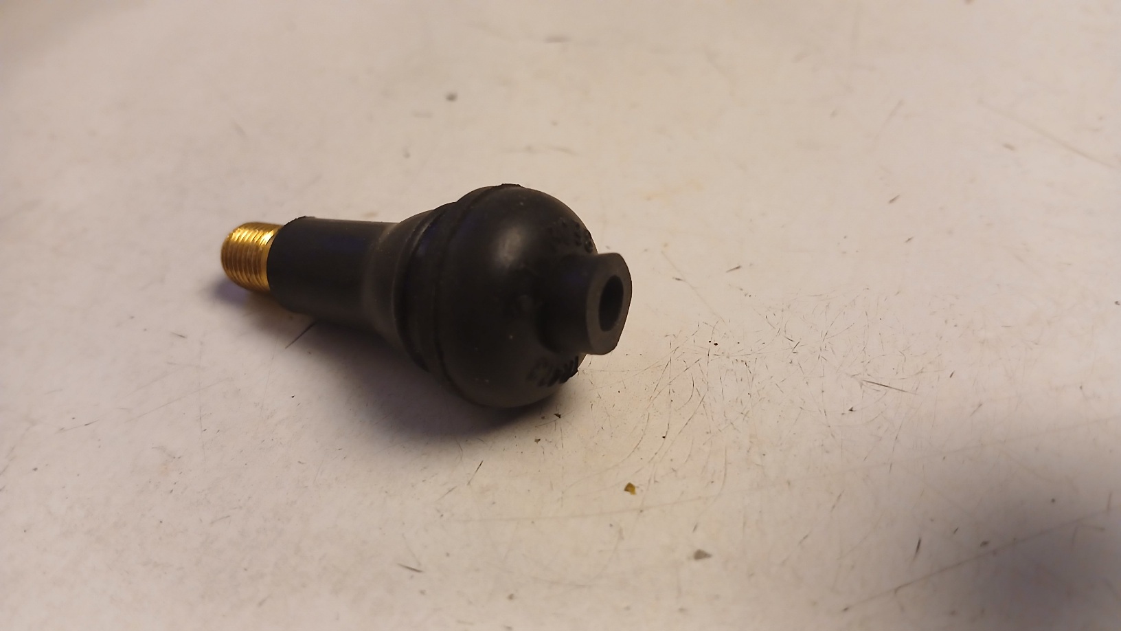

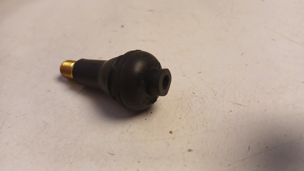

Ihan tavallinen auton venttiili toimii, kun laittaa sen sisään 8/4mm letkunpätkän tiivisteeksi. Siis autonrenkaan täyttöpistooliin liitettynä.
Mä kylläkin tykkään itsekin mieluummin ns "jalkapumpusta" fillarimittakaavan renkaissa.
