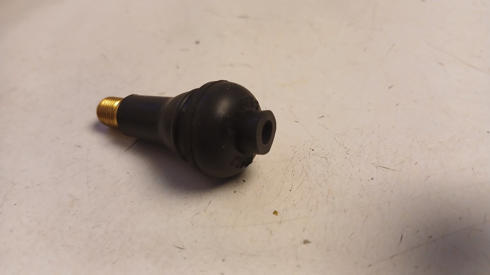

Pumpussa mittari 11 Bar asti mutta en ole sillä saanut 8 Bar pumpattua. Nyt keväällä kävi marathon renkaiden kanssa niin toinen nousi vanteelle hyvin toinen ei laitoin pumpulla n 6 Bar ja aamulla oli rengas tyhjä. Uudet renkaatKuva
