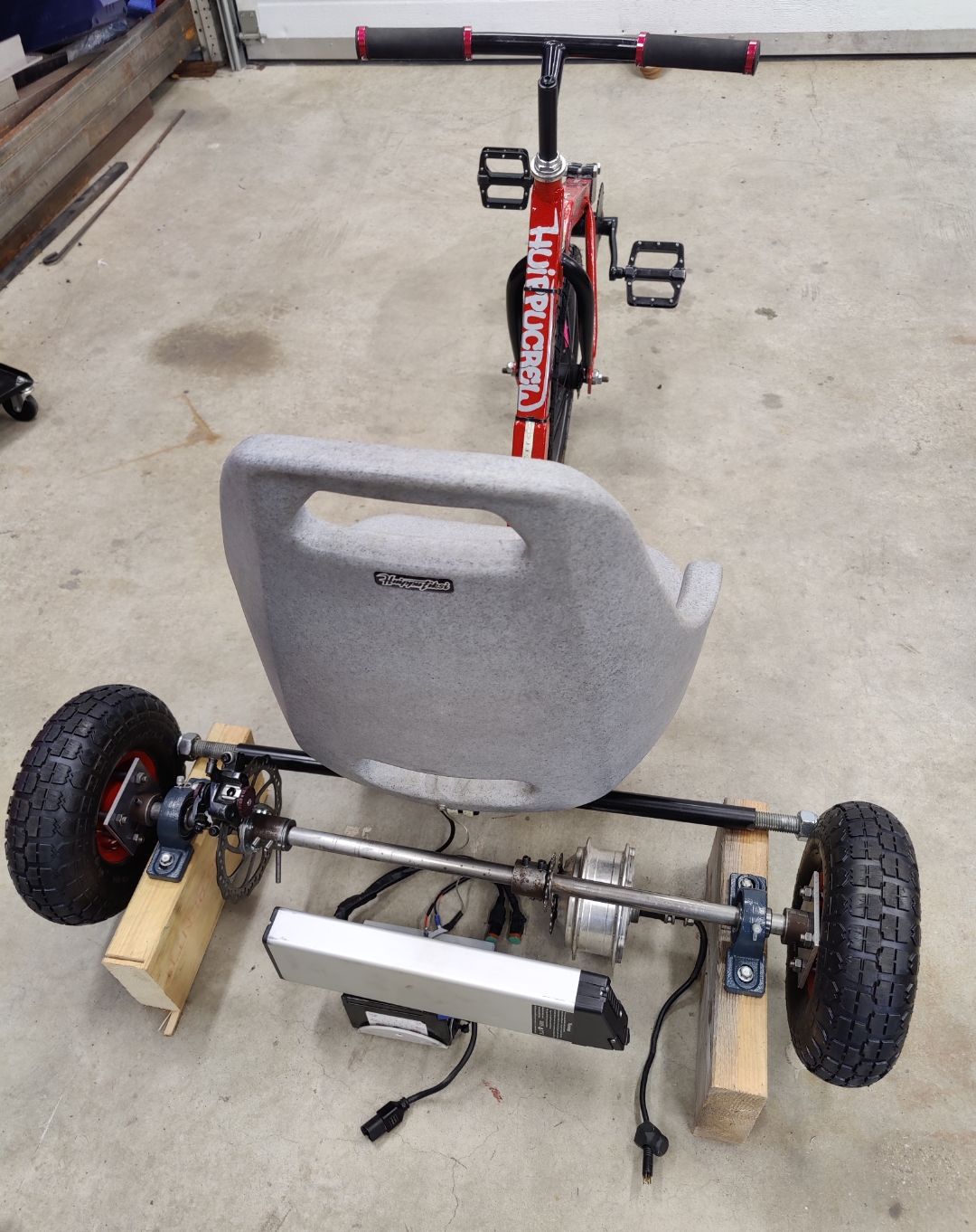

Re: Drift Trike
Olipa ratas väkevää terästä. Pistepuikko ei jättänyt minkäänlaista jälkeä ja normaali halpisporanterä ei yrittänytkään purra. Hyllystä sattui löytymään 5mm kobolttiterä joka upposi rattaaseen, mutta koitti luikerrella alussa. Lopulta jarrulevyn pulttijako onnistui itkun ja viilauksen kanssa.
Viestit: 1225
Re: Drift Trike
Onko sellainen napavaihteistoon tarkoitettu ratas, 3-sakarainen kiinnitys? Jarrulevykiinnitykseen myydään valmiitakin rattaita kuudella reiällä, hyvä tietää tässä vaiheessa :)
Viestit: 7850
Re: Drift Trike
On perinteinen jalkajarrunavan ratas. Myydäänhän niitä valmiina, mutta tuskin kivijalasta, ni se tarkoittaa tilailua kiinasta. Koitan välttää sitä, koska hidasta ja työlästä.

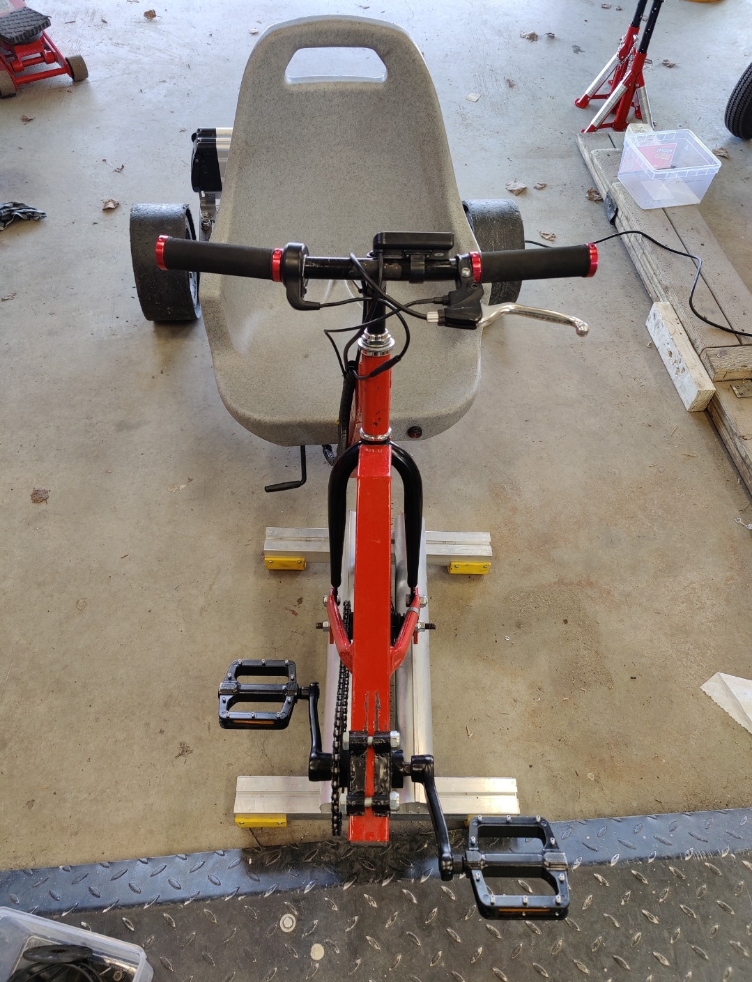

Re: Drift Trike
Runko on nyt valmis.

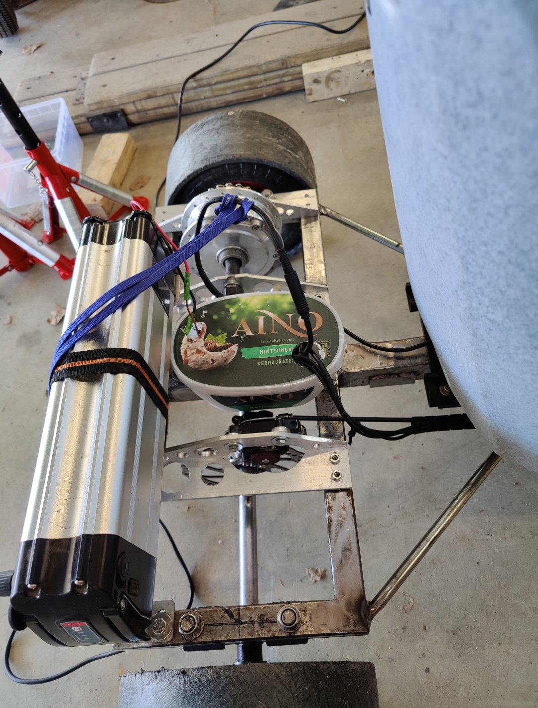

Re: Drift Trike
Jarrusatulan kiinnitystä piti miettiä poksin ulkopuolelta. Satulan kiinnikkeen pyöräytys yläpuolelle ja pultit väärästä suunnasta. Saattaa tämä ykkösproto jo toimia?
Viestit: 1225
Re: Drift Trike
Kätevää :) adapteriin ja pultteihin kohdistuu nyt vetoa puristuksen sijaan? Ei varmaan mikään ongelma tuolla renkaiden halkaisijalla ja tuolla kitkakertoimella renkaan ja tien välissä.
Viestit: 5285
Re: Drift Trike
Vilijami kirjoitti: 11 Huhti 2026, 22:00
Poikkeuksellinen runko vaatii poikkeuksellisen jarrusatulan kiinnityksen :D .
Hyvältä tuo näyttää. Eiköhän tässä käy perinteisesti, eli proto jää pysyväksi ratkaisuksi.
Viestit: 7850

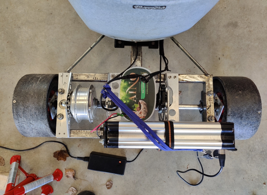

Re: Drift Trike
Kiinnikkeet paransivat ulkonäköään, kun ylimääräistä alumiinia poistettiin.

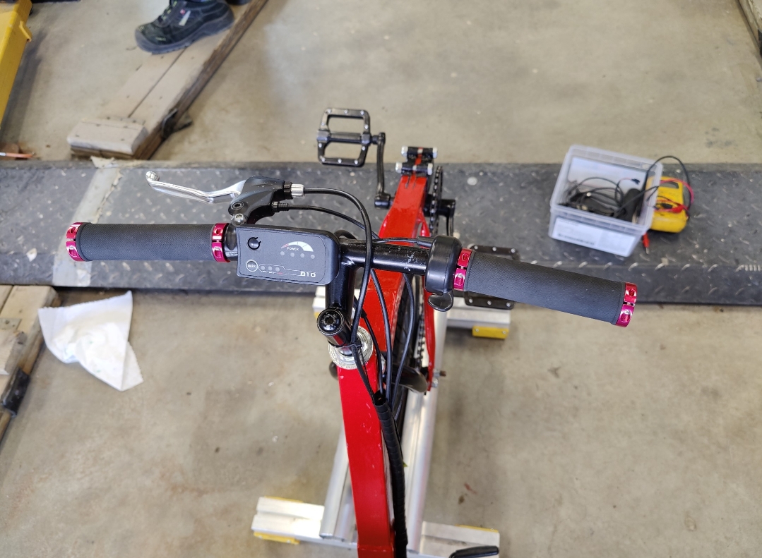

Re: Drift Trike
Nyt on ajokunnossa.
