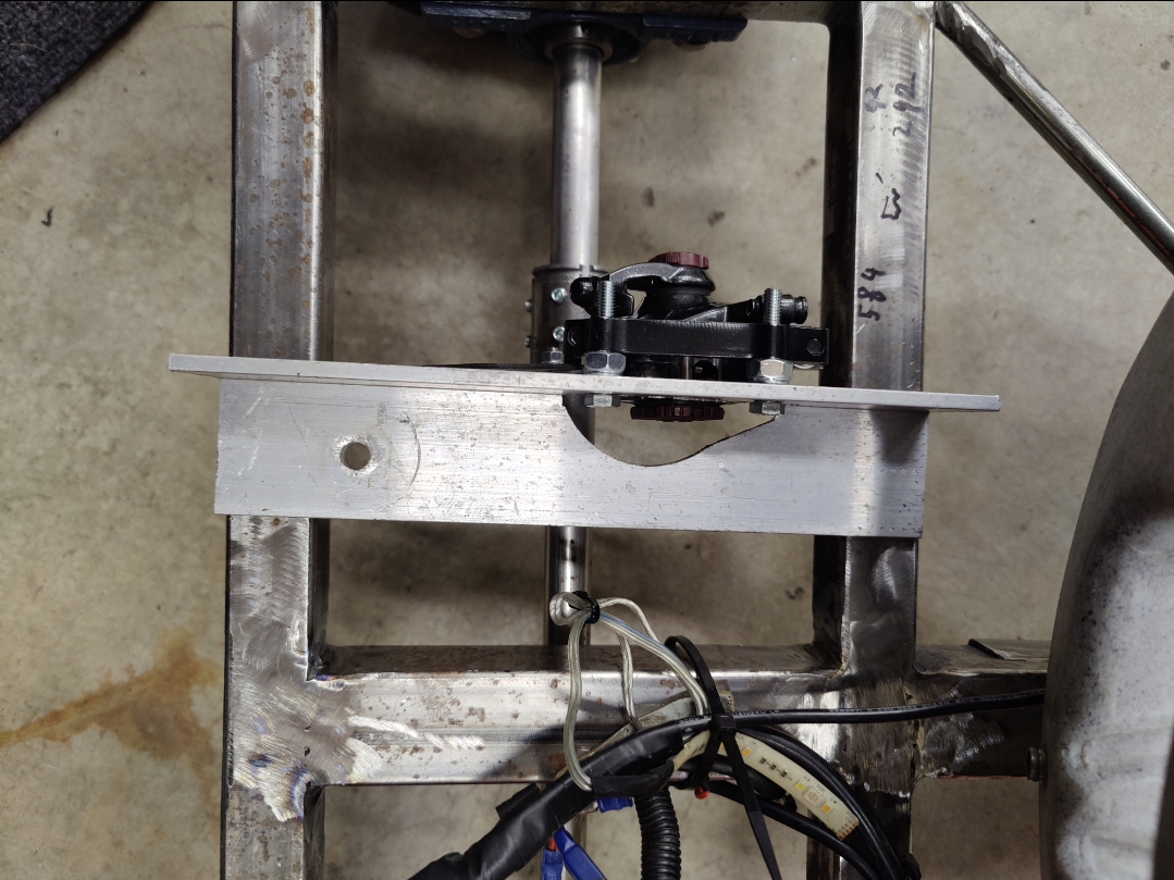

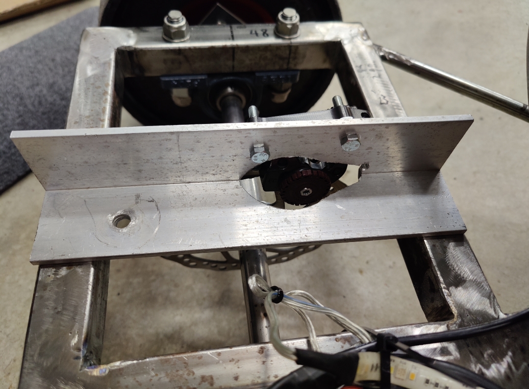

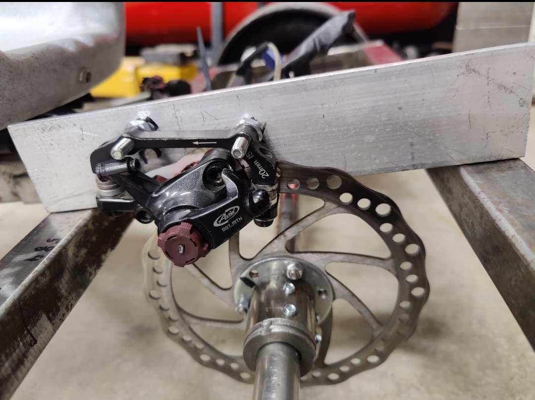

Re: Drift Trike
Jarrusatulan kiinnitystä piti miettiä poksin ulkopuolelta. Satulan kiinnikkeen pyöräytys yläpuolelle ja pultit väärästä suunnasta. Saattaa tämä ykkösproto jo toimia?
Viestit: 1215
Re: Drift Trike
Kätevää :) adapteriin ja pultteihin kohdistuu nyt vetoa puristuksen sijaan? Ei varmaan mikään ongelma tuolla renkaiden halkaisijalla ja tuolla kitkakertoimella renkaan ja tien välissä.
Viestit: 5276
Re: Drift Trike
Vilijami kirjoitti: 11 Huhti 2026, 22:00
Poikkeuksellinen runko vaatii poikkeuksellisen jarrusatulan kiinnityksen :D .
Hyvältä tuo näyttää. Eiköhän tässä käy perinteisesti, eli proto jää pysyväksi ratkaisuksi.
