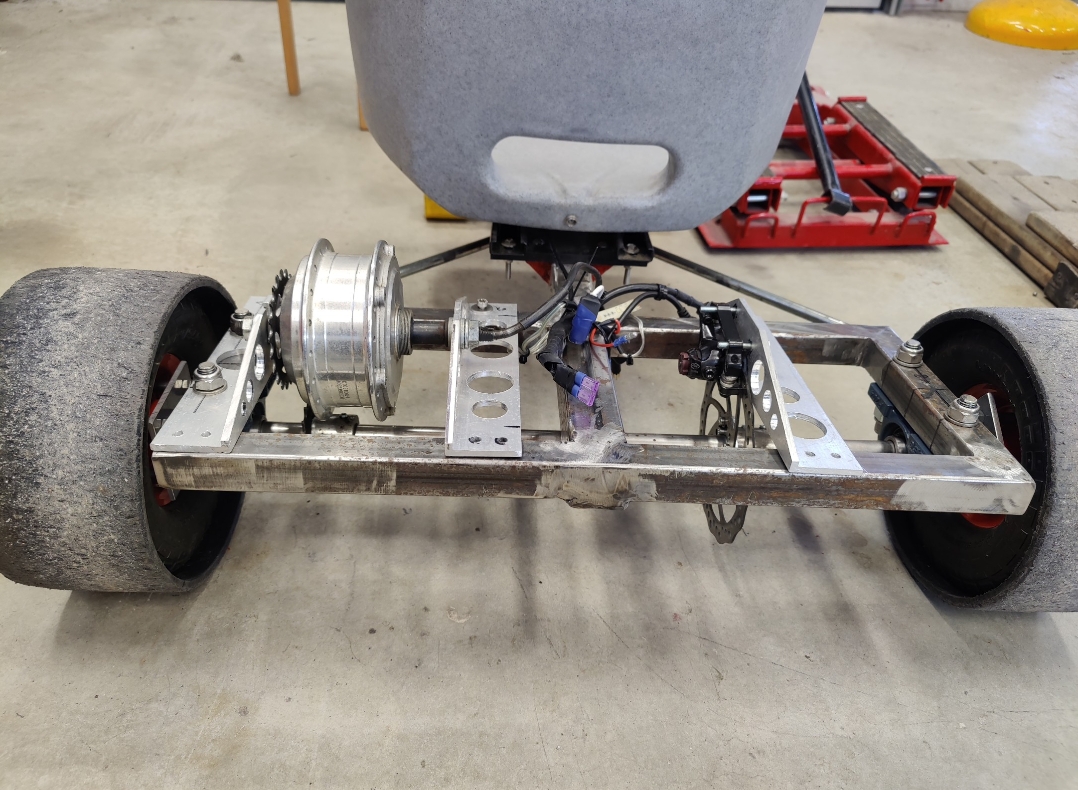

Runko on nyt valmis.

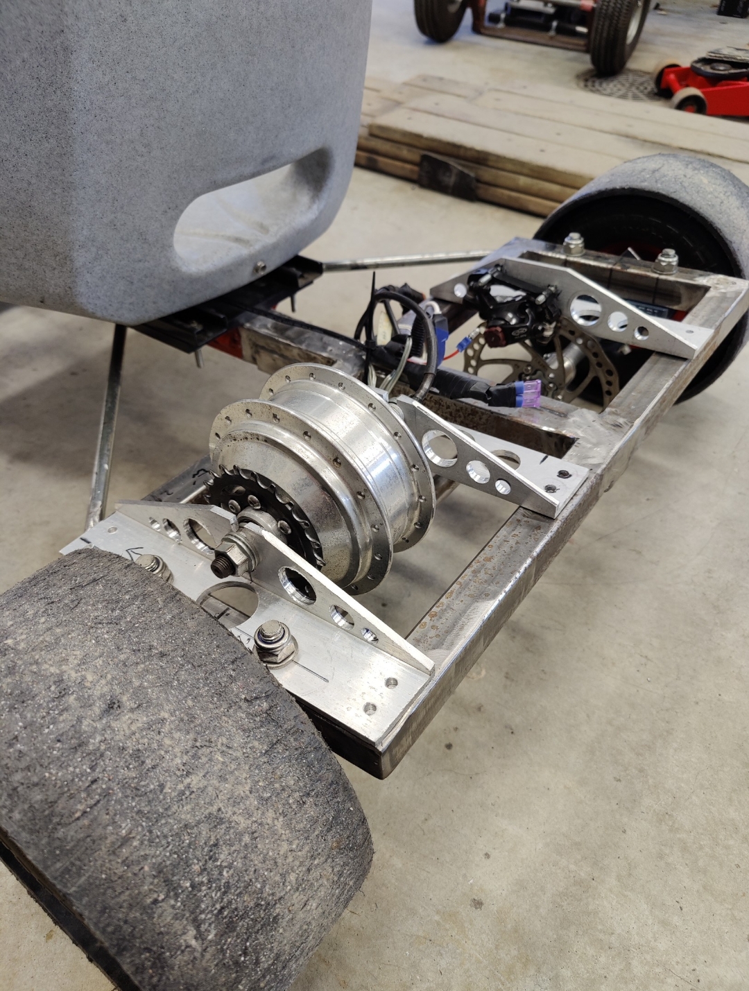

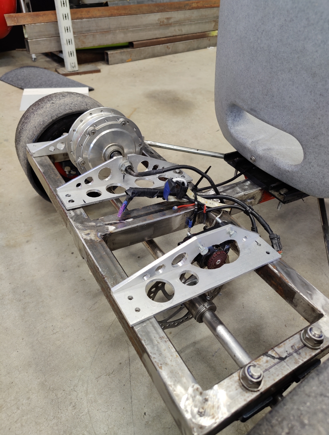

Jarrusatulan kiinnitystä piti miettiä poksin ulkopuolelta. Satulan kiinnikkeen pyöräytys yläpuolelle ja pultit väärästä suunnasta. Saattaa tämä ykkösproto jo toimia?
Kätevää
adapteriin ja pultteihin kohdistuu nyt vetoa puristuksen sijaan? Ei varmaan mikään ongelma tuolla renkaiden halkaisijalla ja tuolla kitkakertoimella renkaan ja tien välissä.
Vilijami kirjoitti: 11 Huhti 2026, 22:00Jarrusatulan kiinnitystä piti miettiä poksin ulkopuolelta. Satulan kiinnikkeen pyöräytys yläpuolelle ja pultit väärästä suunnasta. Saattaa tämä ykkösproto jo toimia?
Poikkeuksellinen runko vaatii poikkeuksellisen jarrusatulan kiinnityksen
Hyvältä tuo näyttää. Eiköhän tässä käy perinteisesti, eli proto jää pysyväksi ratkaisuksi.
Kiinnikkeet paransivat ulkonäköään, kun ylimääräistä alumiinia poistettiin.
