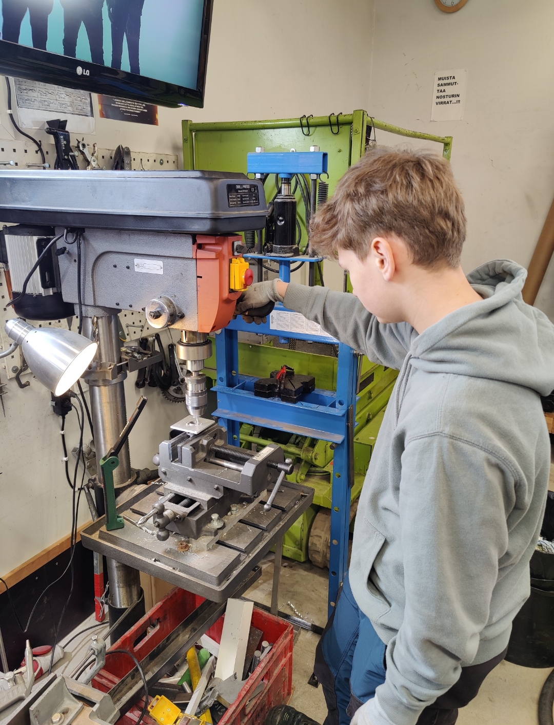

Todennäköisesti riittäis. Tässä kuitenkin yhdistetään 14v jätkälle metallityöopettelua, niin pääsee mittoittamaan, poraamaan, sahaamaan, viilaamaan ja kierteyttämään kappaleita.

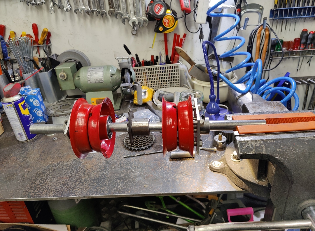

Koneistaja työssään. Voin kohta hommata kiikkutuolin tallin nurkkaan ja niin vain hommat valmistuu. :D
Enään jarrulevyn kiinnike, niin taka-akselin hilut ois valmiit.

Olipa ratas väkevää terästä. Pistepuikko ei jättänyt minkäänlaista jälkeä ja normaali halpisporanterä ei yrittänytkään purra. Hyllystä sattui löytymään 5mm kobolttiterä joka upposi rattaaseen, mutta koitti luikerrella alussa. Lopulta jarrulevyn pulttijako onnistui itkun ja viilauksen kanssa.

Onko sellainen napavaihteistoon tarkoitettu ratas, 3-sakarainen kiinnitys? Jarrulevykiinnitykseen myydään valmiitakin rattaita kuudella reiällä, hyvä tietää tässä vaiheessa :)

On perinteinen jalkajarrunavan ratas. Myydäänhän niitä valmiina, mutta tuskin kivijalasta, ni se tarkoittaa tilailua kiinasta. Koitan välttää sitä, koska hidasta ja työlästä.
